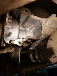

Итак: одна и та же XC70 с муфтой Халдекс 5. Обычно перед переходом на опытных машинах мы за 1500 км до замены масла добавляли специальную моюще-диспергирующую присадку в количестве 15 мл.
На машине добровольного испытателя В. проводить промывку уже не было возможности. Поскольку жидкость муфты прошла 20 тысяч, общий пробег 60 тысяч, было решено заменить ее на опытный образец с обязательной заменой через 10 тысяч, так как наша спецжидкость обладает чрезвычайно сильными очищающими свойствами (это требуется для обеспечения эффекта избирательного переноса при трении для защиты стальных элементов конструкции от водородного изнашивания).
Итак, фото.
1. Сетка маслоприемника после 20 тысяч километров на оригинальном масле. Общий пробег муфты чуть за 60 тысяч. Масло менялось каждые 20 тысяч км.
Для сравнения сетка маслоприемника после 10 тысяч км на нашей жидкости:
И еще с другого ракурса после
2. Для сравнения крышка муфты после оригинальной жидкости
И после нашей
3. Картер муфты после оригинальной жидкости
После нашей жидкости
4. И еще одно фото картера после нашей жидкости. К сожалению фото после оригинала с данного ракурса не делалось
5. А это отработка нашего масла. Как видите, однородная жидкость с мутноватым оттенком. Исходный цвет изумрудно-зеленый. Пробу в пробирке и ее элементный состав выложу позже как проведу обработку. Но в отличие от оригинальной жидкости в моюще-диспергирующих свойствах координальное.
Все без исключения муфты работают штатно, сбоев и изменений в поведении автомобиля не зарегистрировано.
Следующим куском выложу все что относится к работе промывки перед заменой на другой XC70 с Халдекс-5 при том что испытатель сильно на ней перекатал - вместо 1500 прошел около 5000 км.
Добавлю. В личном авто с Халдекс-4 после промывки муфты по системе Лукойл+керосин (было очень много грязи) откатал на оригинальном масле 30 тысяч, произвел перед заменой повторную промывку присадкой - откатал 2 тысячи, было немного грязи, сейчас уже более 10 тысяч на опытном масле - чистое и прозрачное зеленое как было. Напомню, фильтр в 4-ом Халдексе защищает соленоид, но не всю систему.
