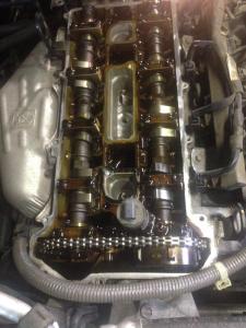

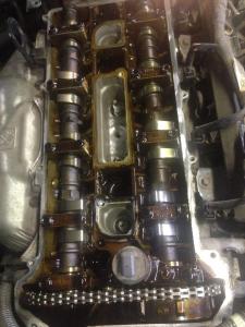

Mazda6 (gh) на пробеге 225000 км. Два разных масла.
Сегодня друг прислал фото. Решил поделиться ими. И добавил описание.
Автомобиль: Mazda 6 GH
Год выпуска: 2012
Двигатель: MZR LF17
Масло 0-96000: Mazda Dexelia Ultra 5W-30
Масло 96000-225000: Castrol Magnatec AP 5w-30
Интервал замены: 9500-10500
Режим эксплуатации: 80% город
Причина вскрытия КК: Свечи не менялись 225000 :) . Хозяин залез в свечной колодец и увидели там масло. Оказалось течет прокладка клапанной крышки. Решил заменить.
Изменено пользователем c400
Проблемы какие нибудь с ним есть? К такому пробегу, этот движок только откапиталеный видел.
Проблем вообще нет! Про свечи хозяин вспомнил, когда я ему сказал, что что-то вибрация на низах. Поменяли - все ровно стало. В машину вообще не лазили! только расходники.
@c400, хорошо бы фото электродов этих свечей и изоляторов.
Уж больно любопытно как отработал полноценный иридий за 200.000 км.
Редко такое встречается.

Может у друга остались фото. Сами провода не меняли))))
Чего то не верится, не сходится. ;)
Хозяин один у авто?
Да, один. До того была тоже мазда 6 (предудыщий кузов)
