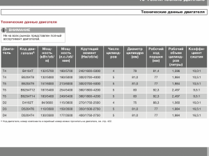

1.Т4—B4164T—а5/в5 WSS-M2C925-A=5w-30
2.Т4—B5204T8—а5/в5 VOLVO VCC 95200377=5w-30
Первый четерех цилиндровый, второй пять.Логически экобуст первый? Информации никакой нет от тебя. Заполнил бы форму полюдски и не п&ишлось бы самому искать.:)))
Изменено пользователем Ванек
я понял)) прошу прощения )) В4164Т)
Под этот допуск много не нашел. Или брать допуск, который перекрывает 925-А.Это уже к гуру.

Так он выше написал, что двигатель В4164Т. Но в принципе, лучше свериться со своим мануалом и табличкой под капотом, здесь вопросов нет.

Отталкиваясь из твоих постов и мануала. В мануале ч5рным по белому написано фордовское масло сертифицированное с завода или а5/в5 5—30. Поскольку на дворе почти 18 год и масла с твоим допуском практически нет, а если и есть то по пальцам пересчитать, то встает выбор между допуском и вольной интерпритацией масла а5/в5 с указанной вязкостью.Твои слова про экобуст подтверждаются мануалом.
Идем дальше.Точного допуска с вязкостю 5—30 нет. Есть несертифицированное одобрение/ подхождение.Если следовать точному предписанию, то нужно масло 5—20. Если уходить на вольные поля, то любое масло а5/в5 5—30 подходящее краем к форду, но никак не к вольво тк двигатель экобуст.
