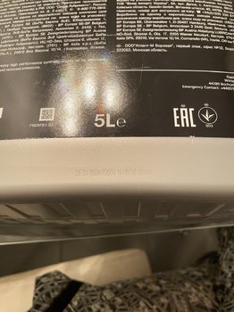

Итак .. Добрался наконецто домой
и дома сфоткал покупку
post-19636-0-20701600-1508144661_thumb.jpgpost-19636-0-47561500-1508144679_thumb.jpgpost-19636-0-33847300-1508144699_thumb.jpgpost-19636-0-86237700-1508144721_thumb.jpgpost-19636-0-72439500-1508144737_thumb.jpg
то что это подделка- думаю сомнений нет.
1 Солнышко имеет 1 окантовку а не 2
2 Дата изготовления канистры 15 год а дата розлива 16
одновременно было пркуплен Лукойл Люкс с фордовскими спецификациями
и был сравнен с тем 1 литром Формулы- которую Тут на форуме- признали настоящей
и так как говорится найдите отличия

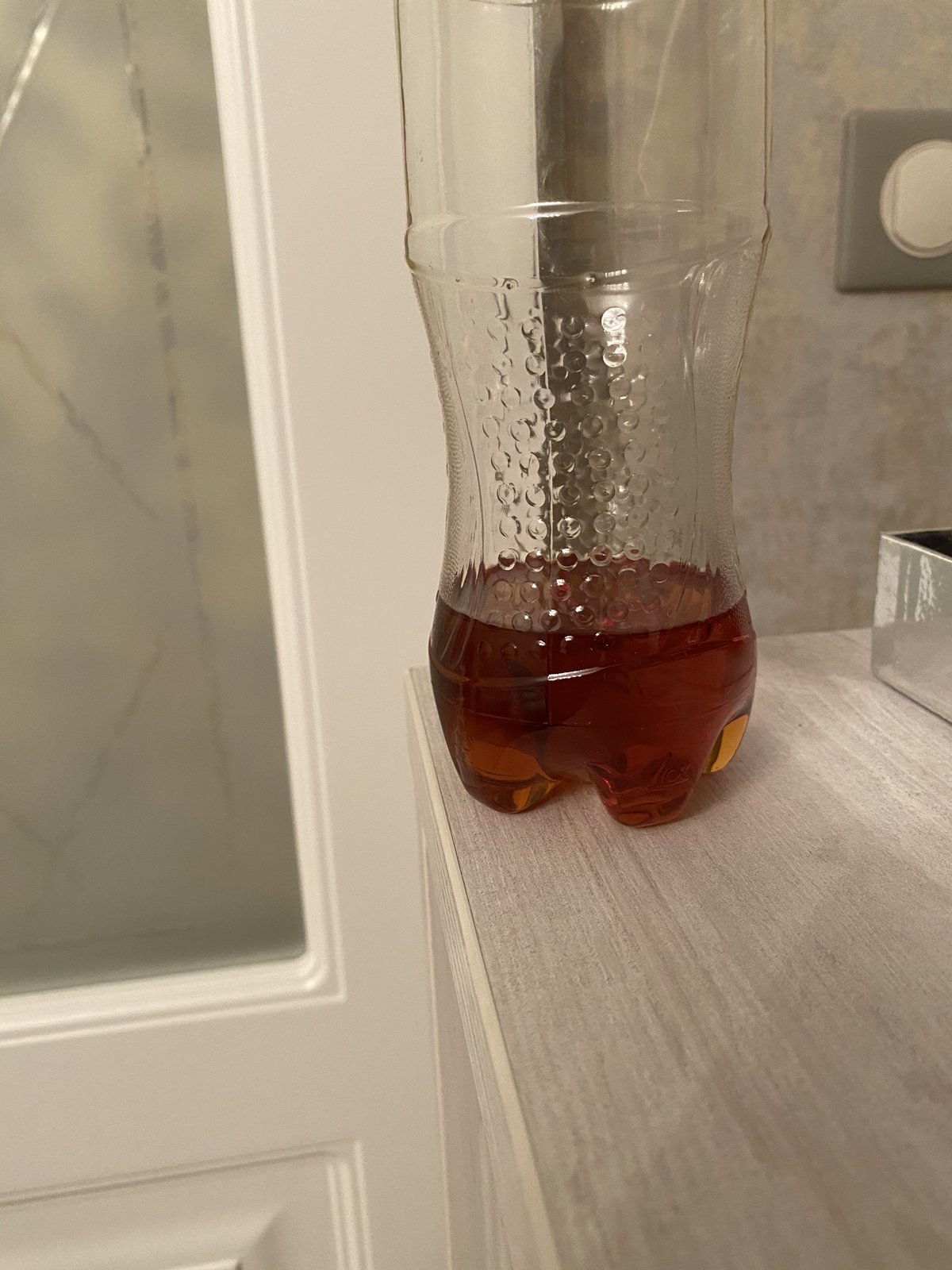

Вот цвет масла

Temich Цвет должен быть темный как очень крепкий черный чай.

Temich  у тебя объем маленький, из за этого так кажется, но бегает хорошо, сказал бы что ориг, и цвет нормальный
исламыч тоже так подумал, сегодня подолью побольше. Цвет сравнить тяжело по разным видео а масла другого нет...
