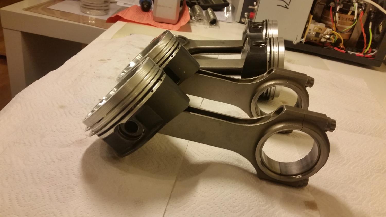

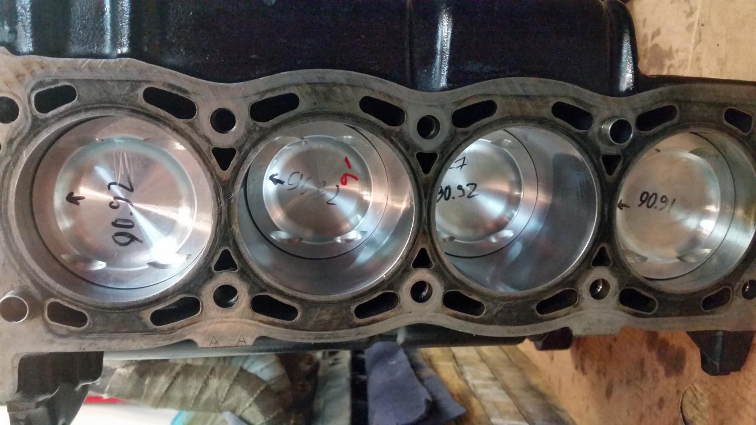

Следующие вводные:
1. SAAB 9-5, 2005 гв, двигатель b235r, бензин
2. кованная поршневая wiseco, зазор 7 соток
3. турбина GTX 3076r, на шарах, давление наддува до 2.2 бар
4. температура масла при заездах до 120 гр.
5. замена масла раз в 5 ткм.
6. обороты двигателя - до 8000
7. смесь хорошо отстроена для всех режимов работы двигателя
8. заправочный объем - 4,5 литра
9. место обитания - г. Москва
10. 90% - город, 10% - трасса
11. Катализаторов нет
Автомобиль используется для передвижения по городу, заездов и для трассы. Город - в обычном режиме, трасса и заезды - очень активно. Более подробная информация и фото выложены в журнале на Драйве 2. Сейчас двигатель обкатан на Valvoline VR1 racing 5W50 и пора менять уже на рабочий вариант. Валволайн начал пропадать из магазинов, в связи с этим прошу подобрать хорошее масло для саабика. Ранее использовался Мобил 5W50, но отказался опасаясь подделок и перешел на Valvoline VR1, теперь и этого масла в продаже мало стало...
