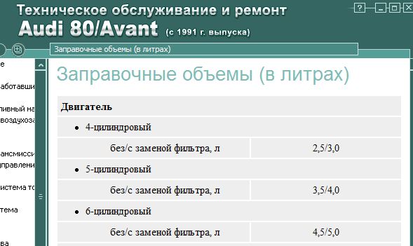

18 сентября 20179 г Автор что-то маловато для 2-х литрового двигателя Сам в шоке, до этого был Гольф2, 1.6, там было 4л. Лил Meguin 10w40, за 8ткм уходило грамм 500. А тут по книге 3л, и по щупу вышло +- так же. Хотел в Ауди тоже Meguin, но 5w40 получается значительно дороже. :( Поэтому ищу альтернативу.
18 сентября 20179 г Тотал quartz 9000 5w40 или 10w40 качественное и недорогое масло, как вариант valvoline maxlife для повидавших жизнь движков или synpower, шелл хеликс ультра, hx7 или hx8, fuchs titan supersyn или syn mc, лукойл генезис advanced 10w40 отличное масло, даже зимой можно катать, короче любое vw 501.01/502 ваше. Была когда то бочка ауди 80 b3, карбюраторная еще, там вроде 3.7 входило, а здесь в инжектор и три литра, маловато, хотя может быть у вас моновпрыск, но туда тоже под четыре литра входит, на том же пассате б3. Странно как то. Больше 5-6 тысяч в городе не резон катать масло с таким картером. Изменено 18 сентября 20179 г пользователем Карлаг
18 сентября 20179 г Автор Да, именно моновпрыск. т.е. все-таки 501.01 ака 10w40 мне подходит? В сервисе сказали что по каталогу мне надо 502 и 5w40. Тотал выглядит интересно, спасибо,
