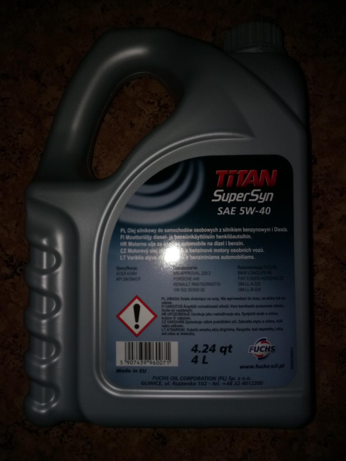

Так, для информации. Забрал масло, оказалось производство Fuchs Oil Corporation (PL), тобишь польское. :)
У fuchs во многих странах заводики стоят, и в Калуге есть. Зальете и расскажите, что попомер показывает)))

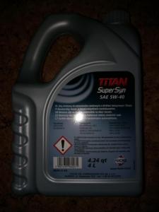

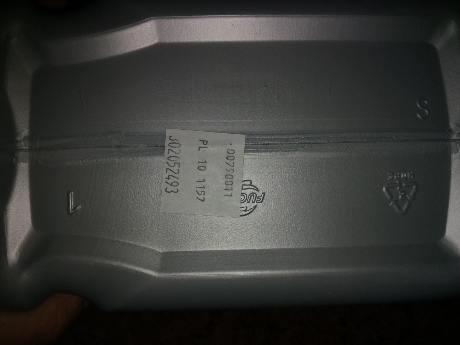

Может дистрибьютор Польша. Скинь фото ) Колобки проведут расследование)))
Как-то так.
Видел такую упаковку тут в общем теме по Fuchs.
Черных букв-цифр маркировки на канке нет. Бумажной печати под крышкой на горловине тоже нет, но может их вообще нет, тут я не знаю.
Изменено пользователем RooTC
Как-то так.
Да поляки начали и моторку разливать. Пару лет назад только пару видов фукса бадяжили. Но в любом случае Масло будет хорошее. Думаю останешься доволен и с нами поделишься впечатлениями)
