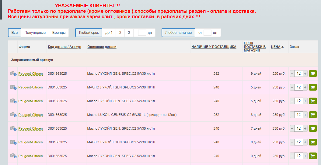

D001663025 - Peugeot 1L

Да, все верно, но дело в том что сабж при всем прочем очень приятен по цене сейчас, почти в 2 раза дешевле того же тотал INEO ESC.
Тоесть он вроде как при том что подходит под "любое 5-30" еще и C2 и LowSaps за эти деньги.
По показателям из справочных листков больших отличий не видно, база там правда не указана.
Вопрос скорее достаточно ли хорош сабж, что он как-то подозрительно доступен по цене (~280р за 1л).

По поводу цены не заморачивайтесь. Все Lukoil Genesis Special вначале были по халявной цене. Я Катал А5/В5. По 206 руб. за литрушку брал.  Масло достойное. Думаю и это не плохое. А цену можно и дешевле найти.
