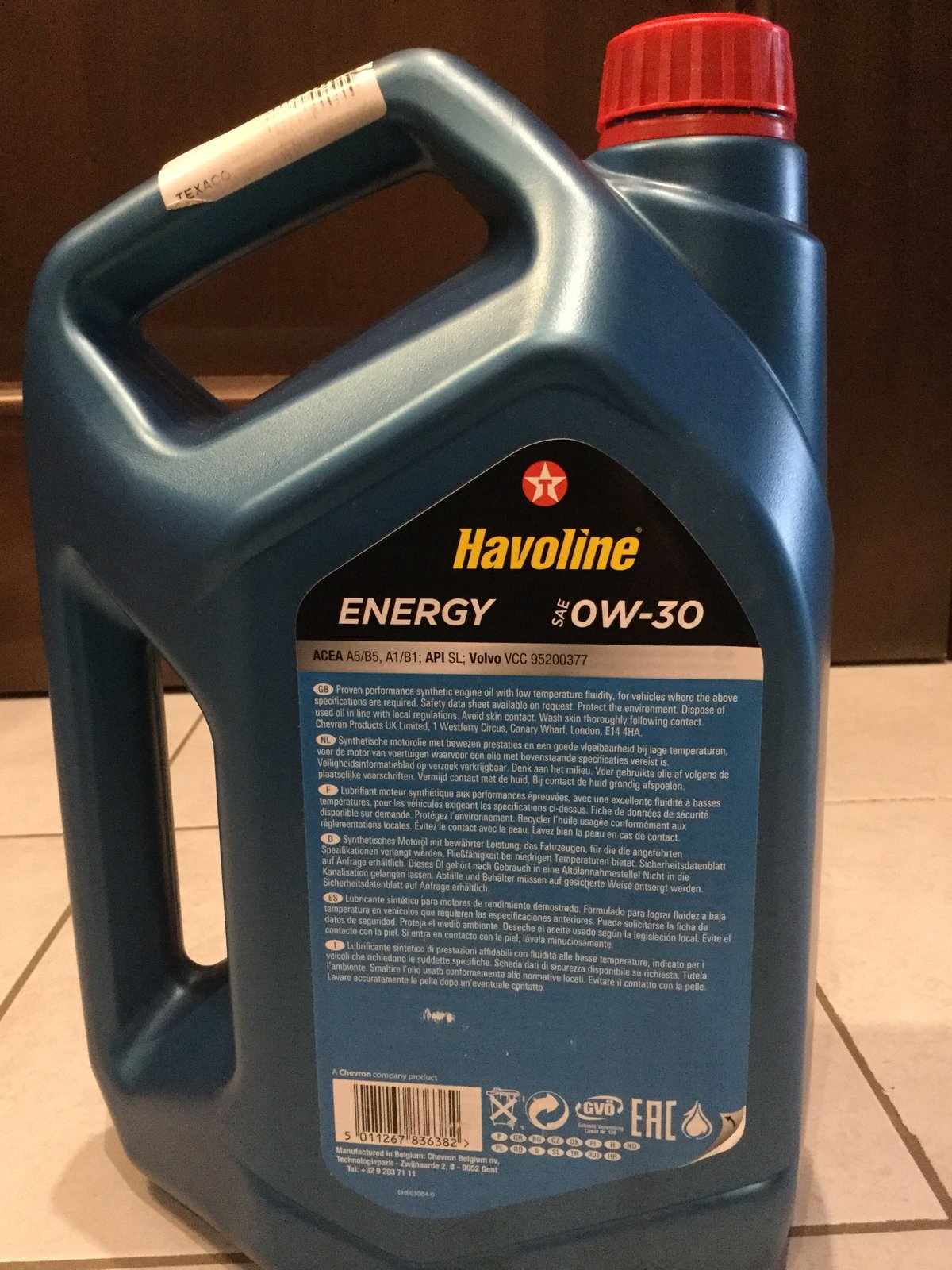

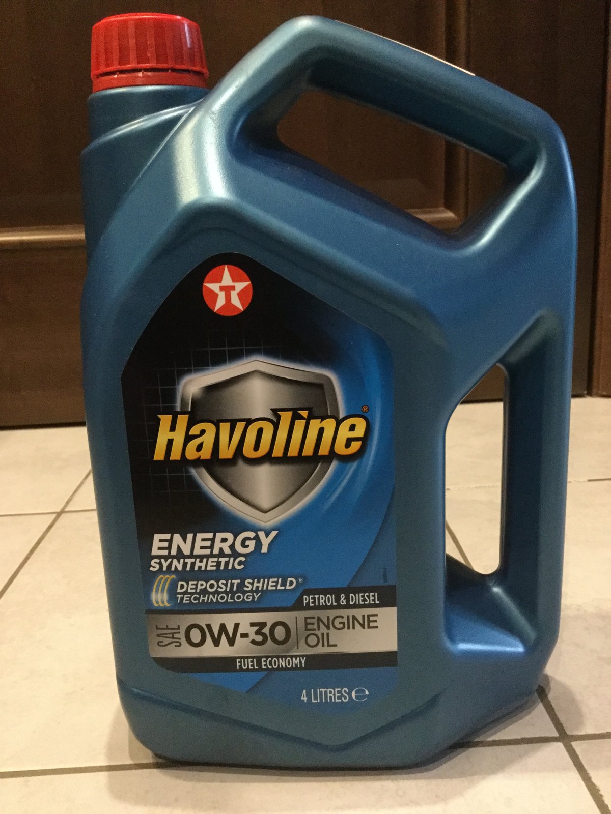

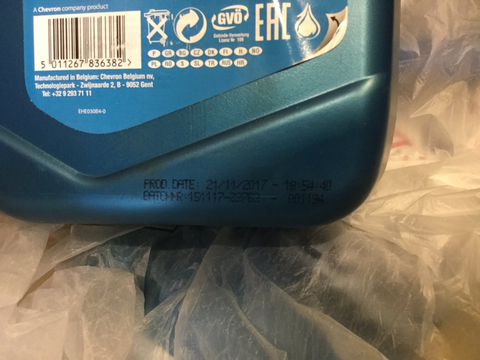

Масло получил из экзиста.Как проверить на подлинность?
Изменено пользователем Ванек
Масло после заливки очень понравилось.Стало намного тише работать в сравнении с Кастролом. На 70% пропали вибрации по кузову и рулю. Еще и заправился на луке и вообще стало ощущение что еду на бензинке.
Канистра качественная, горловина проклеена фольгой со знаками марки.Задняя наклейка сраничкой на разных языказ. Допуск вольвоъ . Рекомендуется.
