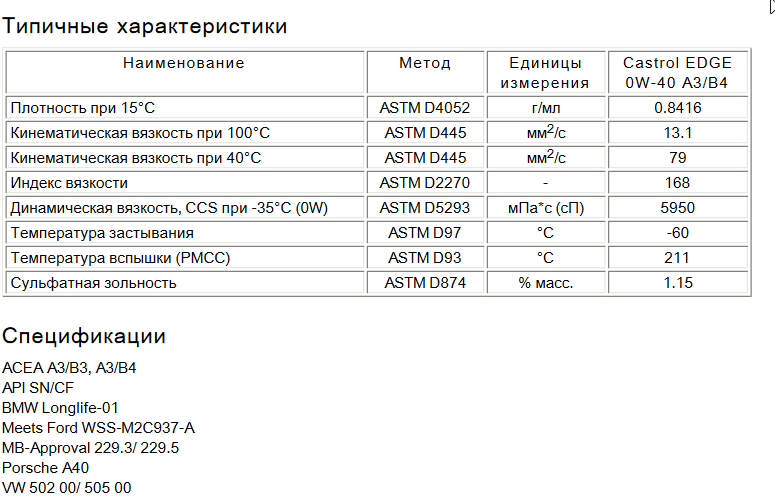

ModeratorSigma 7 017 Опубликовано: 14 апреля 2018 Поделиться Опубликовано: 14 апреля 2018 Castrol EDGE Supercar 0W-40 Titanium FST Спецификации: ACEA A3/B3, A3/B4, API SN/CF, Meets Ford WSS-M2C937-A, MB-Approval 229.3/ 229.5 Техническая документация: Castrol EDGE Supercar 0W-40 A3_B4 (PDS от 13.06.2019) Castrol EDGE Supercar 0W-40 A3_B4 (MSDS от 20.06.2019) Castrol EDGE Supercar 0W-40 A3_B4 (PDS от 14.03.2018) Артикульные коды для заказа в инетмагазинах: 15B6C0 - Castrol EDGE Supercar 0W-40 1L 15B6BF - Castrol EDGE Supercar 0W-40 4L Лабораторные анализы - Свежие - VOACastrol EDGE SUPERCAR 0W-40 A3/B4 Лабораторные анализы - Отработка - UOA Castrol EDGE Supercar 0W-40 отработка Chevrolet Tahoe (GMT900) после 7585 км Castrol EDGE Supercar 0W-40 отработка на Renault Duster F4R после 9118 км Castrol EDGE Supercar 0W-40 отработка Chevrolet Tahoe (GMT900) после 6920 км Castrol EDGE Supercar 0W-40 отработка на Volvo XC90 после 2600 км 0 Цитата Ссылка на сообщение

Палыч314 1 316 Опубликовано: 6 августа 2017 Автор Поделиться Опубликовано: 6 августа 2017 Вязкость 13.1/79; РР -60°; NOACK 8.6; HTHS 3.6; SA 1.15%; FP 211°; Gelation index 6. 0 Цитата Ссылка на сообщение

Алёшка 7 Опубликовано: 10 августа 2017 Поделиться Опубликовано: 10 августа 2017 (изменено) Данные pds старого и нового edge 0w-40 Плотность при 15°С 0.84 / 0.84 Кинематическая вязкость при 100°С 13.1 / 13.2 Динамическая вязкость, CCS 5950 / 5600 Температура застывания -60 / -57 Температура вспышки (ЗТ) 211 / 209. Пост оф.преда 47 стр Изменено 11 августа 2017 пользователем Алёшка 0 Цитата Ссылка на сообщение

c400 724 Опубликовано: 29 августа 2017 Поделиться Опубликовано: 29 августа 2017 Я не знаю, откуда вы берёте инфу, но вот непосредственно скрины: Что-то мне подсказывает, что это вообще одно и то же масло. 0 Цитата Ссылка на сообщение
