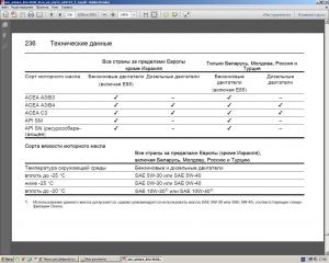

2 августа 20179 г У Вас в инструкции должно быть такое: прикреплена страничка из мануала по качеству масла. Выбирайте любое требуемого качества, главное чтобы не подделка. Mobil1 X1 отлично подойдёт если оригинал. Сам в этот двигатель лью API SN с Dexos1 Хорошая динамика, двигатель чистый, масло не ест, замена раз в 5-6 т.км. Если заливать A3, C3 с вязкостью при 100 более 11, то ощущение как будто машину придерживают при разгоне, увеличивается расход топлива. На маловязком масле отлично. К статье на викимоторс относитесь скептически по поводу масла в том смысле что в любую машину нужно заливать качественное масло. Изменено 2 августа 20179 г пользователем Debian
