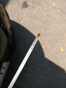

Вот фото уровня, пробег 5,6к на идемитсу.
И зачем мне это?
Я говорю сравнить, чтоб понять будет ли разница
Судя по уровню масла,это практически чуть выше пол шупа? Масло потемнело, у меня на Приусе 30, на 5000 было вроде светлее,хотя тут от фото зависит, масло то же самое. Но тут разные моторы и разные условия эксплуатации. Может Вам остановиться на замене каждые 6000 к.м. После 5000 тыс . ,мониторить уровень и все.И не заморачиваться. У идемитсу вроде нет пока подделок,в жесте банке. И масло по вязкости и характеристикам точно Вам подходит.
да чуть выше половины. Думаю раньше менять масло, сократить интервал.
