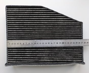

20 июля 20179 г Закреплён Meyle 37 - 12 320 0009 Фильтр угольный для Hyundai i30 и Kia Ceed первого поколенияRef. No. 97133-2L000 что соответсвует оригинально запчасти Hyundai i30 и 97133-1H000 для Kia Ceed Картонная упаковка, защищена пломбами, произведено в Германии, но внутри нету инструкции к установке. Фильтр дополнительно запакован в полиэтиленовый пакет который герметично запян! , плёнка очень прочная, резал ножом! С одной из сторон имеет одно "крылышко" с помощь его удобно извлекать фильтр. На краях фильтра есть ворсовое покрытие оно служит для уплотнения фильтра в фильтроприёмнике, мелочь скажите а приятно, фильтр имеет 31 ламель. Размер 250*171*20 Это изделия имеет внутри настоящий уголь притом с обех сторон! Производитель не обманул , оценка 5 + :) Изменено 20 июля 20179 г пользователем 2112

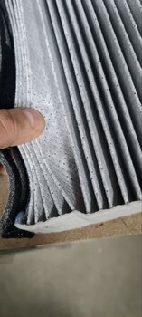

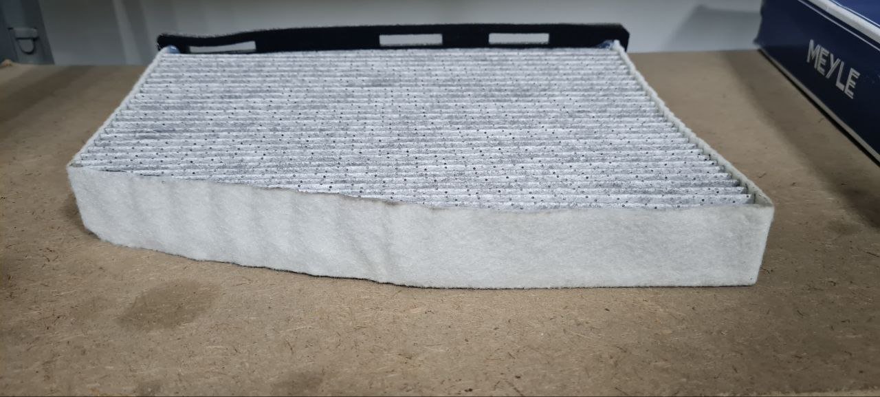

23 января 20233 г Meyle 1123200011 Вообщем ребята вы более продвинутые чем я, но такой фильтр я вижу впервые. Лежал без целофанки, но да пофиг. По ощущением материал - обалденный, хоть лицо им вытирай. Очень приятный. Похож на женскую прокладку или на что то подобное, на фото видно. Жестких элементов нет, он весь гнётся, проминается, очень мягкий. Цена в районе тысячи за это чудо. Вроде угольный, кароче непонятный) Я думаю брать можно. На свою машину теперь охота пощупать его, но смысл ощупать теряется, когда вижу цену за угольный выше 1500 р. Вес стандартный, поменьше чем у кортеко, так как нет жестких ребер, они тут из мягкого материала, поэтому полегче.
23 января 20233 г 7 минут назад, efgen сказал: Вес стандартный, поменьше чем у кортеко Он самый лёгкий из всех угольных, которые я встречал. Что-то в районе 130 г, если судить по Mahle. Meyle обычно их фильтры в свои коробочки кладёт. Легче только простые противопылевые фильтры. P.S. Фильтр действительно интересный. Я все его особенности укажу в описании. Изменено 23 января 20233 г пользователем Dimmy

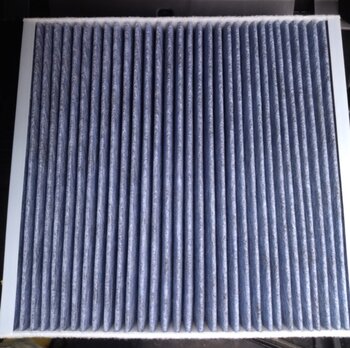

18 февраля 20233 г Вот артикул 1123240022. Это антибактериальный/противоаллергенный фильтр, который непонятно кем производится, при этом Made in Germany. На Mahle он не похож. Цена около 2000 руб. Изменено 18 февраля 20233 г пользователем Dimmy

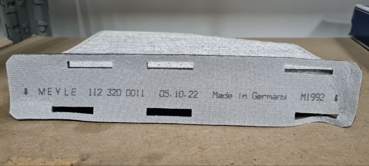

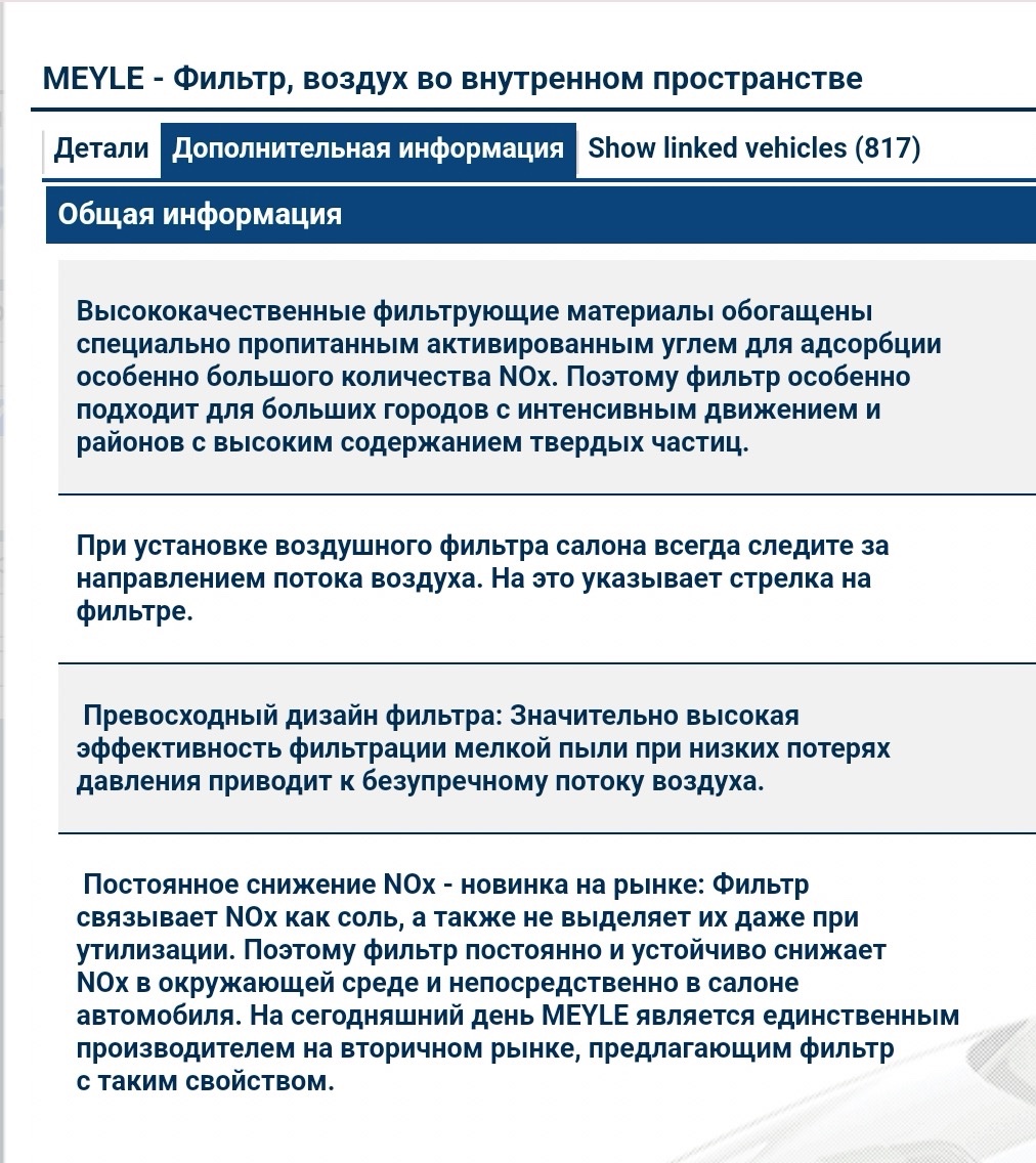

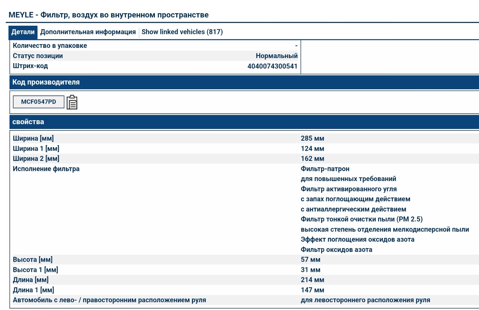

16 ноября 20242 г Фильтр Meyle 112 326 0011/PD. У Meyle существует три категории продукции: OE (качество соответствует оригинальной детали), HD (лучше, чем оригинальная продукция) и PD (best of the best). Данный фильтр относится к категории PD, о чём говорят буквы в конце артикула. На самой коробке полезной информации немного, внутри лежит инструкция, а на официальном сайте уже можно найти характеристики и особенности фильтра. Изменено 16 ноября 20242 г пользователем nizh2

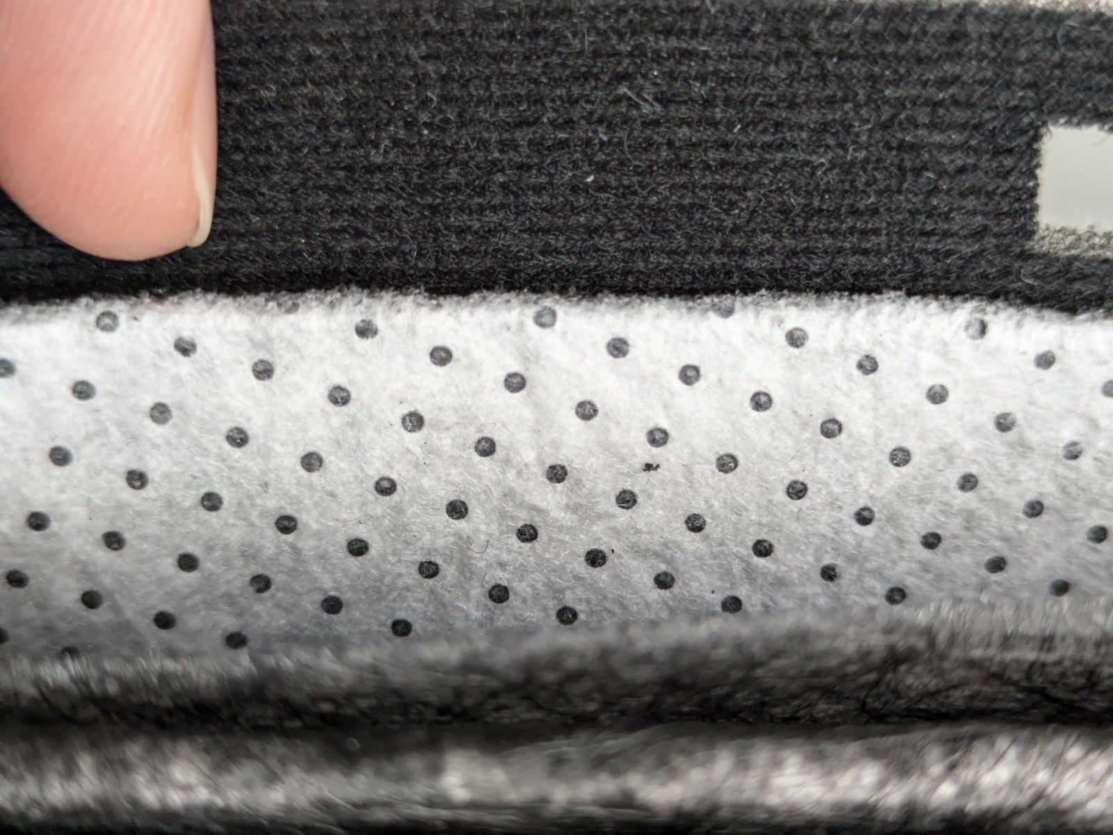

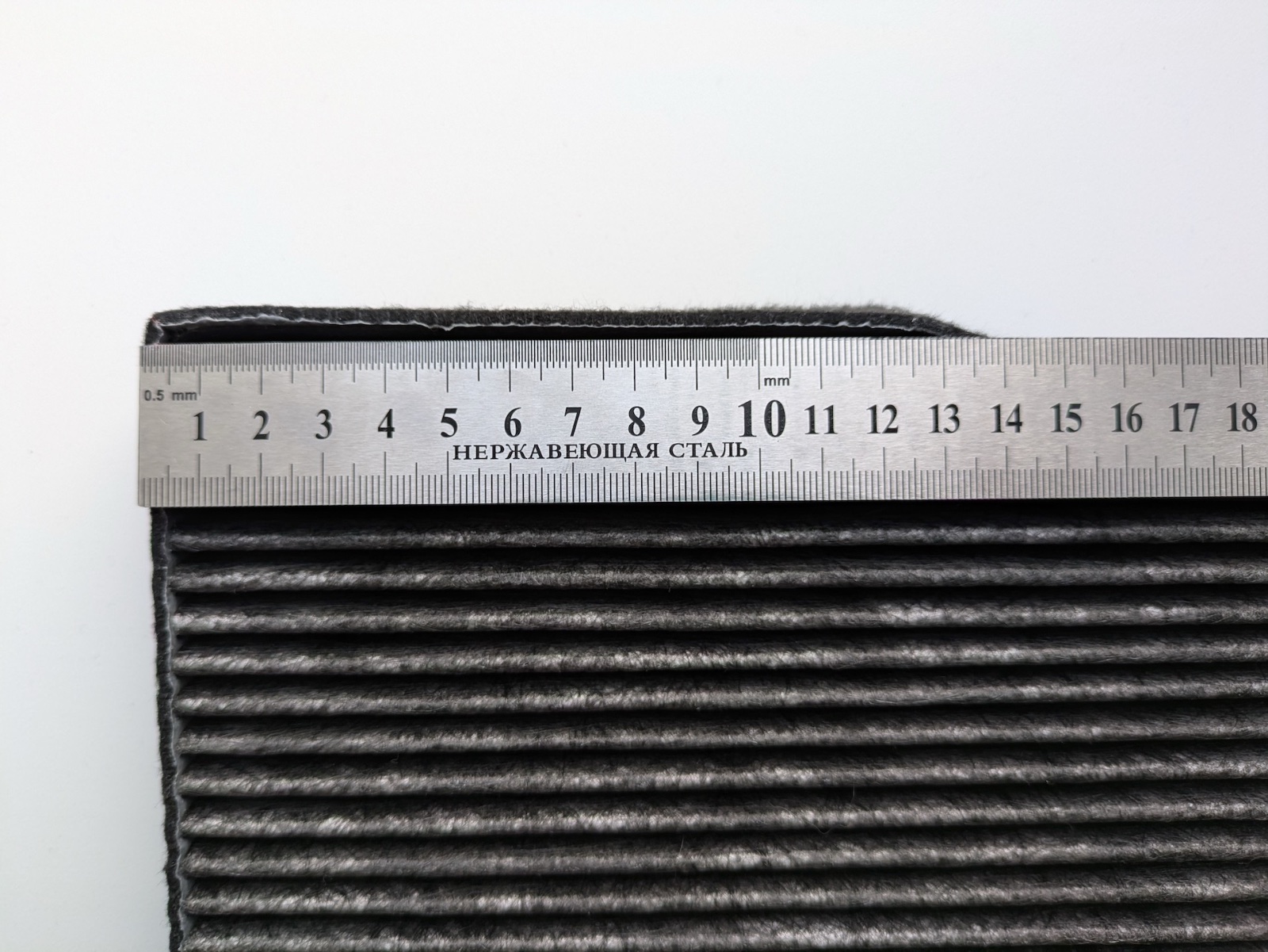

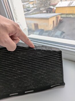

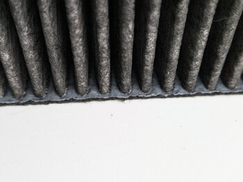

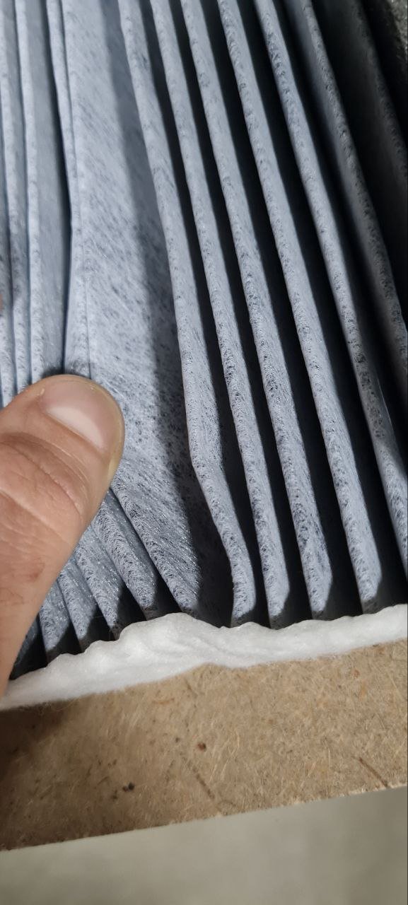

16 ноября 20242 г Фильтр произведён в Германии, имеет непривычный полностью чёрный цвет. Из описания на сайте следует, что чёрный цвет это результат угольной пропитки материала. Одна складка разошлась (от процесса хранения или так сразу с завода - не знаю, но на качество не влияет, дыр нет) и частично обнажилась структура. Такая структура тоже попадается впервые. Также впервые попались очень мягкие горизонтальные грани по периметру фильтра (сминаются от небольшого давления, нижняя грань вообще поролон), а вот вертикальные грани очень жёсткие, видимо, за счёт них фильтр и должен сохранять форму. Опять же впервые встречается периметр, кроме нижней поролоновой пластины, выполненный из какого-то ворсистого материала. Изменено 16 ноября 20242 г пользователем nizh2

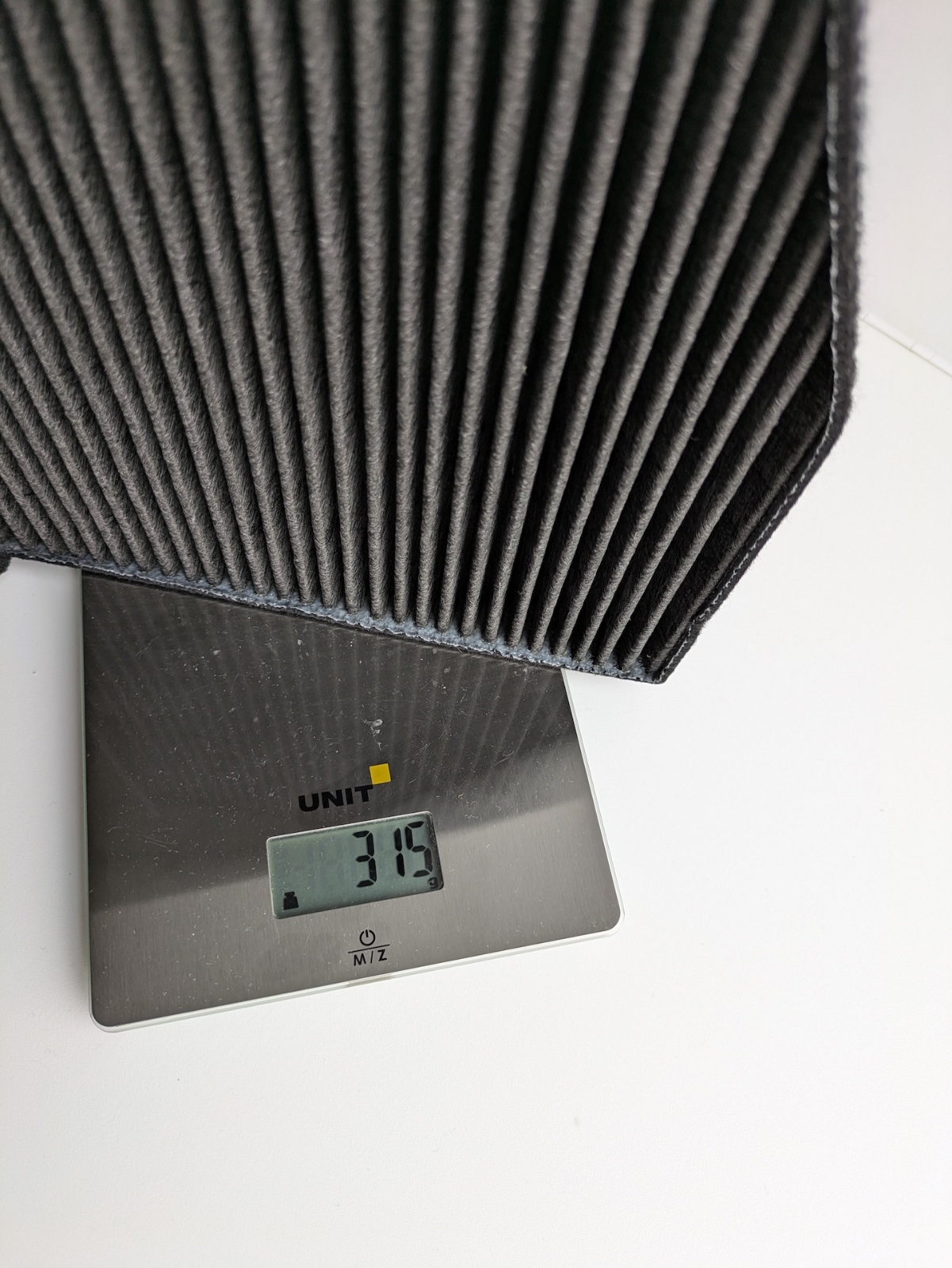

16 ноября 20242 г Извиняюсь, что делаю несколько постов, но сайт, почему-то, не даёт больше 4 Мб за раз загружать. Масса фильтра 315 грамм. Беглый осмотр по аналогам в данной теме показал, что это самый тяжёлый фильтр из всех. Цена на момент покупки в магазине запчастей, где обычно покупаю, была 1850 рублей. В интернете встречаются предложения по цене 1650 рублей, но того магазина у нас в городе нет. Если по факту окажется, что фильтр действительно, как заявляет производитель, best of the best, то цена оправдана.
