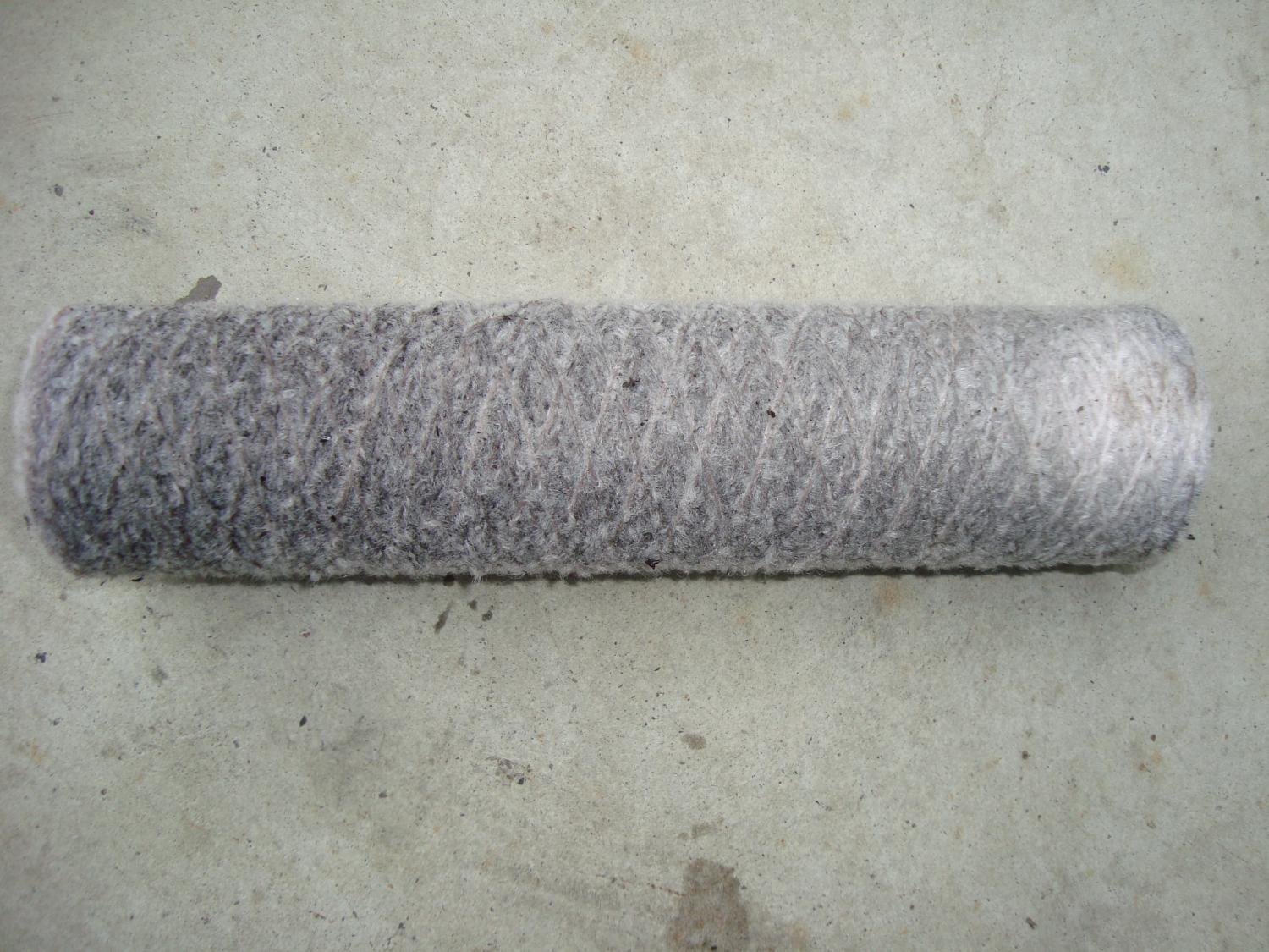

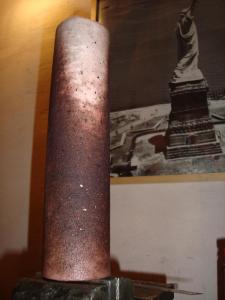

Есть пара автомобилей. ОЖ залита Sintec Lux G12 и Sintec Premium G12+
Система охлаждения сильно загрязнена. Фильтрую ОЖ фильтром на 1 микрон.
Не отфильтруются ли присадки в антифризе?

Меня интересует: Не отфильтруются ли присадки в антифризе?
Нет. Это же не молекулярный фильтр а от всякой взвеси.
А вообще поменяйте лучше жижу и хорошо промойте, а то помпу угробите ещё.
ОЖ новая в двигателях. Раньше был традиционный антифриз, синий. Он блоки подъел, новую заливаешь, всё равно грязь появляется.
По моему мнению 1 микрон это довольно сильная степень фильтрации. Обычный песок 150 микрон, а тут 1 микрон. Вот и немного переживаю.
Фильтр стоит на контуре дроссельной заслонки. Если его заглушить, то ничего сильно не поменяется.
нет, разве что анодно типа (типа неорганических фосфатов).
но мужики правы - 1 мкм это перебор. 80-100 это уже "очень тонкая" фильтрация.
