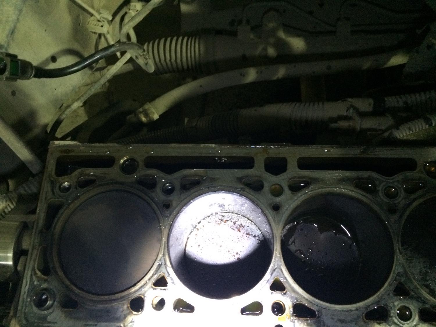

4 июля 20179 г Автор Езжу (работаю) сейчас на РИО 16-го года,двигатель 1,4., пробег авто (на момент моего принятия) 47000км. Дилерский интервал замены масла,заливется Кастрол 5-40 Щуп в ужасном состоянии Под маслозаливной крышкой ужас охрененный. Делайте выводы ПыСы: машина используется в качестве такси не столь давно был вскрыт рено логан ( обрыв ремня на 165.000) тоесть после 45.000 спустя замены , масло (HKS G-310) , внутри чистота ни намека на малеешее отложение , замена масла 14.500-15.000км !
