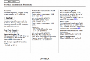

Nuclear 591 Опубликовано: 2 июля 2017 Поделиться Опубликовано: 2 июля 2017 (изменено) Cupper 5W-50 SPORT отработка на Acura RDX (1st generation) после 8000км Масло: Cupper SAE 5W-50 SPORT Автомобиль: Acura RDX 2010 г.в. Двигатель: K23A1 (четырехцилиндровый, турбированный, 2300см3)Общий пробег на одометре: 117.000 кмПробег на масле: 8.000 км Период эксплуатации: 01.10.2016 - 10.05.2017 Режимы: 50% город 50% трасса Скоростные режимы: в городе в пределах 80км/ч, на МКАД - чаще 100-120км/ч, изредка до 180км/ч, трасса - по возможности "на все". Система дожига выхлопных газов EGR: наличие не известно Катализатор: имеетсяМоточасы: ХХХ м/чИзрасходованное топливо: ХХХ литровДоливки масла: не производиласьПрисутствие отложений в двигателе ДО: ХХХПрисутствие отложений в двигателе ПОСЛЕ: ХХХАвтозапуск: не установленНаличие чип-тюнинга: нет Предпусковой подогреватель: не установленТопливо: ShellФильтр масляный: AftermarketФильтр воздушный: AftermarketОбъем заливаемого масла: 5 литровОтбор масла: слив отработанного масла из картера в чистую емкость и забор в полиэтиленовую бутылку 1.0лЧто было до этого масла: не известно Промывка промывочным маслом: не производится Изменено 3 июля 2017 пользователем torcon 1 Ссылка на сообщение

elvis 1 013 Опубликовано: 3 июля 2017 Поделиться Опубликовано: 3 июля 2017 @Nuclear, не было мысли сделать анализ отработки на рекомендованном мануалом масле с допуском HTO-06 и использовать как сток эталон? Чудесный турбомотор от хонды : ) Ссылка на сообщение

Nuclear 591 Опубликовано: 3 июля 2017 Автор Поделиться Опубликовано: 3 июля 2017 @Nuclear, не было мысли сделать анализ отработки на рекомендованном мануалом масле с допуском HTO-06 и использовать как сток эталон? Чудесный турбомотор от хонды : ) RDX1.pngRDX2.png Что особенного в этом допуске, что стоит заморочиться поиском? Если мне не изменяет память - допуск этот условно "внутренний", то есть придуман и апробирован самой Honda и отличается лишь наличием теста в калильной трубке со всеми вытекающими. Вот и всЁ Поправьте, если что. *мотор довольно неплохой, но выжимать из него даже заявленные около 250 л.с. то еще удовольствие Ссылка на сообщение
elvis 1 013 Опубликовано: 3 июля 2017 Поделиться Опубликовано: 3 июля 2017 Для меня ключевое это рекомендации завода изготовителя мотора. Маловязкая 30-ка. Выбор есть, может только в качестве Recommended use для Honda HTO-06. Не вижу целесообразности в тюнинге 5W-50 в сток мотор на сток прошивке. IMHO. 2 Ссылка на сообщение

Nuclear 591 Опубликовано: 4 июля 2017 Автор Поделиться Опубликовано: 4 июля 2017 Для меня ключевое это рекомендации завода изготовителя мотора. Маловязкая 30-ка. Выбор есть, может только в качестве Recommended use для Honda HTO-06. Не вижу целесообразности в тюнинге 5W-50 в сток мотор на сток прошивке. IMHO. Соглашусь лишь с тем, что 5w50 здесь не нужно. Но 5w30 в моторе, который хоть изредка да крутится до redline - избавьте, ни за что на такое не соглашусь...гореть будет только в путь. Сток машина и сток прошивка были ровно до момента слива этого масла. Но дальше, я думаю и писал ранее, перейдем на другое масло. Ссылка на сообщение
