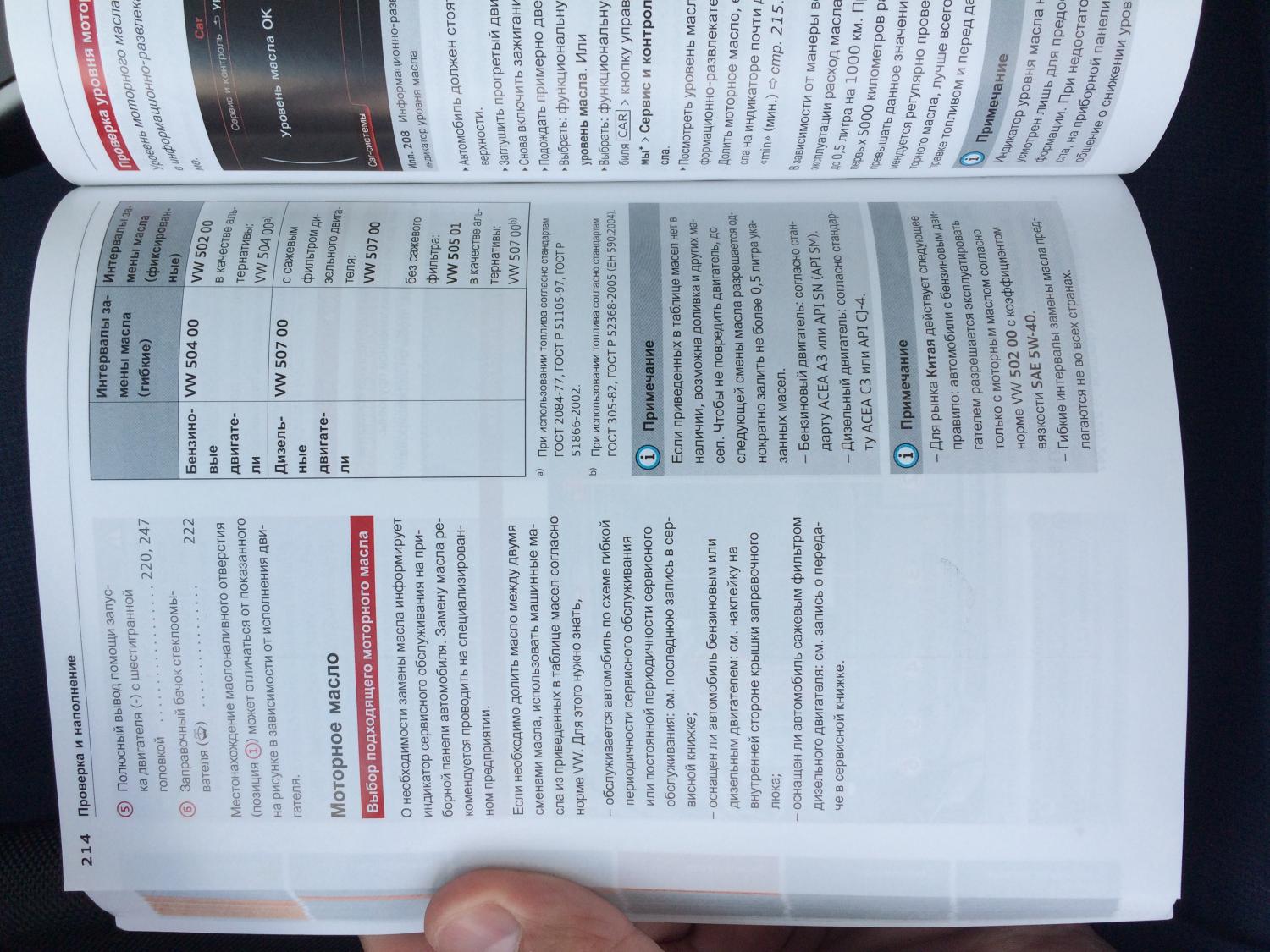

Смотрите
Это сервисная книжка. Что написано в толстом мануале? Сервисная книжка от вашего авто? Я удивлен, тк у меня в серв книжке допуски не написаны, а вот в мануале под точную модель написано. 504 для обслуживания каждые 30 ткм, а 502 каждые 15 ткм( постоянная).В рф запрещено менять на пробеги 30 км( гибкая). Топливо и условия экспл не те.
Уточните, чтобы не было путаницы.

Вот..504
Вот..504
Блин развели бодягу. Там же по русски написано 502 (фиксированный интервал) как альтернатива 504. Мануал универсальный для всех переаедён на русский язык.
То есть однозначно 502, без вариантов 504 (даже не смотря на то, что в книжке написано " в качестве альтернативы может быть использовано 504 "?

Да однозначно 502. По мне Shell предпочтителен.
@stealth,
Конечно 502. Там же написано Гибкая, а это каждые 15000 или год что раньше наступит.Хахаха. Я же вам даже свой мануал показал, а у меня Евро-6+

Я, парни, с вами не согласен. И лил бы в нее 504. Но настивать не буду- в мануале сказано 502, значит 502 :)
Поддержу. И менял бы раз в 7500 км, если моточасы считать не охота.
