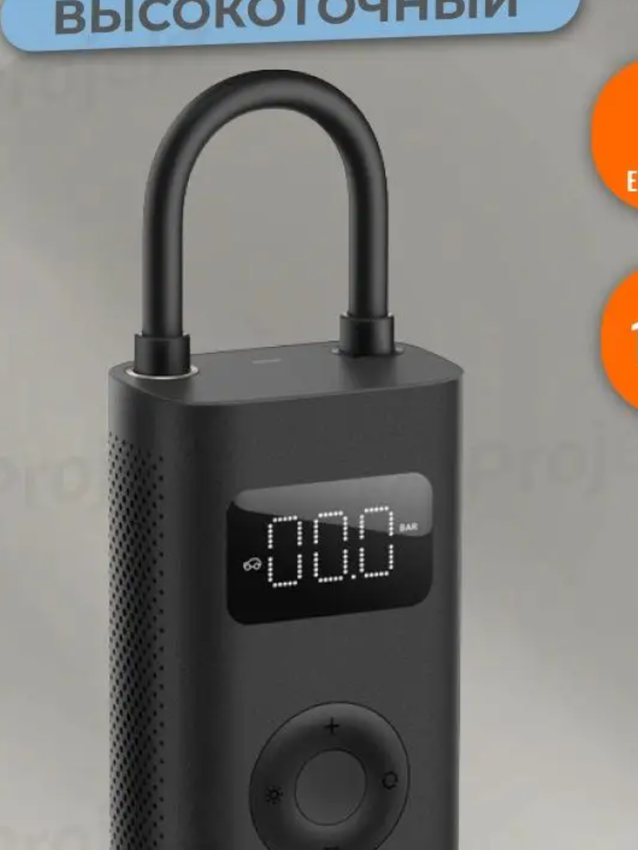

Апну тему. Присматриваю себе портативный компрессор. Нашел на WB Xiaomi Mijia Pump 1S. Кто что может еще посоветовать?
