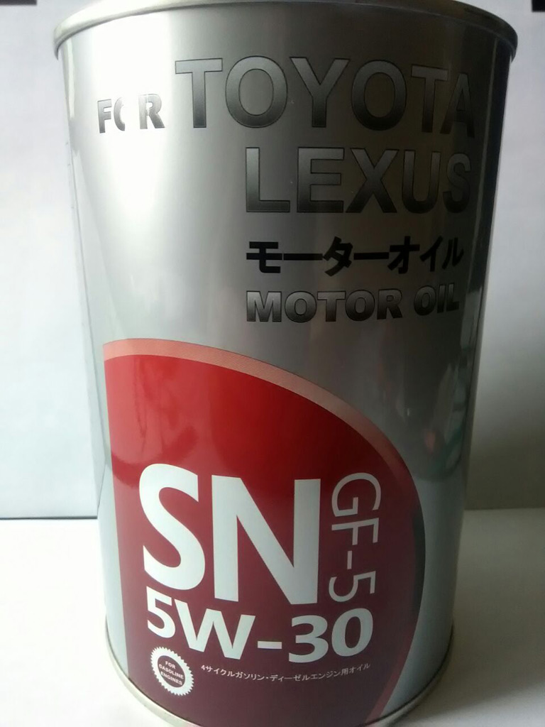

Fanfaro for Toyota Lexus SN 5W-30 свежее
Fanfaro for Toyota Lexus SN 5W-30 свежее за анализ спасибо форумчанам Евген48, Ivanych, Strelec, ПавелТ.

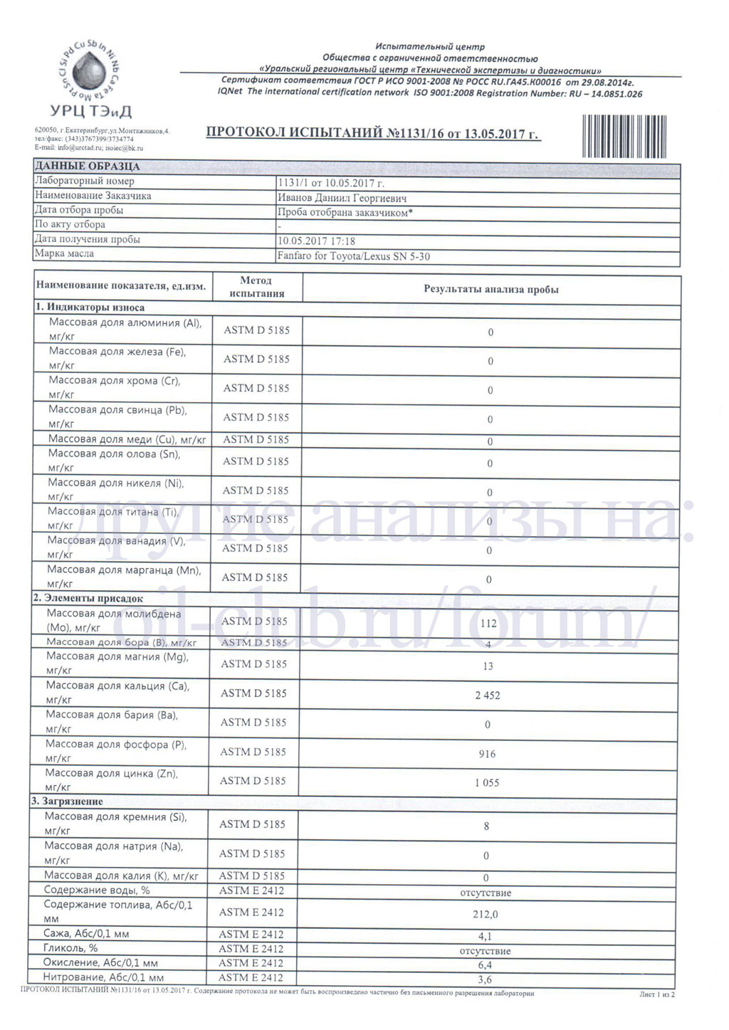

Ой! А чё так серы много?!

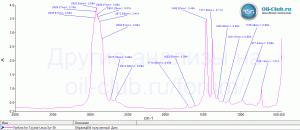

Dimmy выдвигал версию что пакет присадок от MB 229.1 - там серы больше чем в API ILSAC понятно... По Ик спектру вроде бы действительно это VHVI.

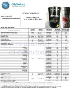

Прикол сравните это масло в шапке вот с этим Fanfaro KIA-Hyundai Turbo Syn 5W-30 05100-00441
Одинаковые масла льют в разные банки...

Содержание серы (Sulphur) - это массовая доля серы содержащейся в масле. Содержание серы измеряется в процентах %. Количество серы зависит от природы нефти, из которой изготавливают базовые масла, а так же от степени и глубины ее очистки. Благодаря современным процессам гидроочистки при производстве базовых масел, удалось достичь минимального содержания серы
В свежих маслах содержание серы может сказать нам о том, какой пакет присадок применяется, на сульфонатах кальция или на салицилатах кальция. Обычно масла на салицилатах кальция (современный эффективный детергент) содержат 0,200-0,260% серы. А масла на сульфонатах кальция содержат около 0,400% серы. Так же по высокому содержанию серы 0,500-0,600% и выше, можно предположить, что в масле присутствует минеральное масло первой группы - часто такие содержания серы имеют масла 10W-40, 15W-40 которые называются полусинтетическими. Содержание серы примерно говорит нам о чистоте базовых масел или разновидности пакета присадок, из которых произведено масло.
Содержание серы в базовых маслах по группам API:
При производстве полусинтетических масел VHVI/GTL/PAO + минеральное
базовое масло Group I, от минерального масла растет содержание серы:
Короче ч.т.д
Фанфара льёт во все OEM банки одно и то же масло! С не выдающимися характерстиками, ну и конечно даже близко не похожее, с тем что находится в настоящих OEM банках.
Надеюсь это жирная точка.
УРЦ молодцы надо сказать, хоть и не понятно один это замес или разные замесы одного и того же масла, но видно что лаборатория тютелька в тютельку протестировала одинаково, без расхождений.(кислотное разве что немного отличается но это особенность метода понятно)
