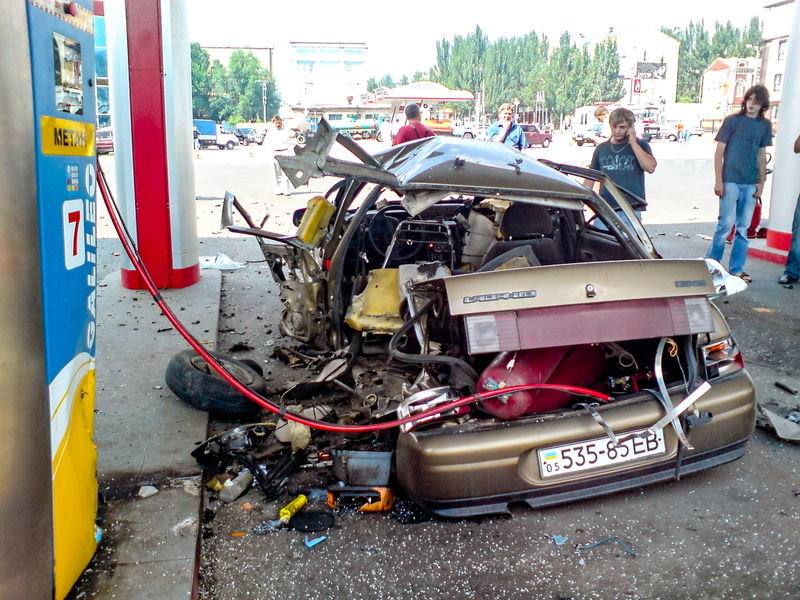

Projector Похоже Челябинский метеорит на неё упал...газ тут не причём)
Да я чисто поржать скинул , а так редко но бывают случаи и со смертельным исходом,  на работе у бате был случай , газ хлопнул на ходу , пассажир решил закурить,  оба на ходу выпрыгнули из авто , ресницы и брови у обоих обгорели , стекла вылетели , крыша вроде покруглее стала , авто вроде не сгорел , но остановился об препятствие,  так же у нас была Тойота эстима на газу , зимой холодная после -20С на улице , до работы ехать 10 мин , даже стекла не успевали оттаивать , пару раз батя перезаправлял баллон , срабатывал клапан и от авто воняло газом , один раз  аж стоянщик испугался и звонил бате  , кстати пару недель назад племянник сказал что его друга остановили и выписали предписание , неделю на узаконивание газа , потом штраф стоянка
Projector , ещё несколько таких историй и фоток и ни у кого не будет вопросов, какое масло лить в ГБО и когда менять:D
Projector За ГБО следить надо хорошо, особенно за утечками смотреть. У меня за 6 лет только раз запах появился из под капота, чуть подтравливать начало соединение газового клапана - устранил сразу. Больше ттт ничего такого не было.
