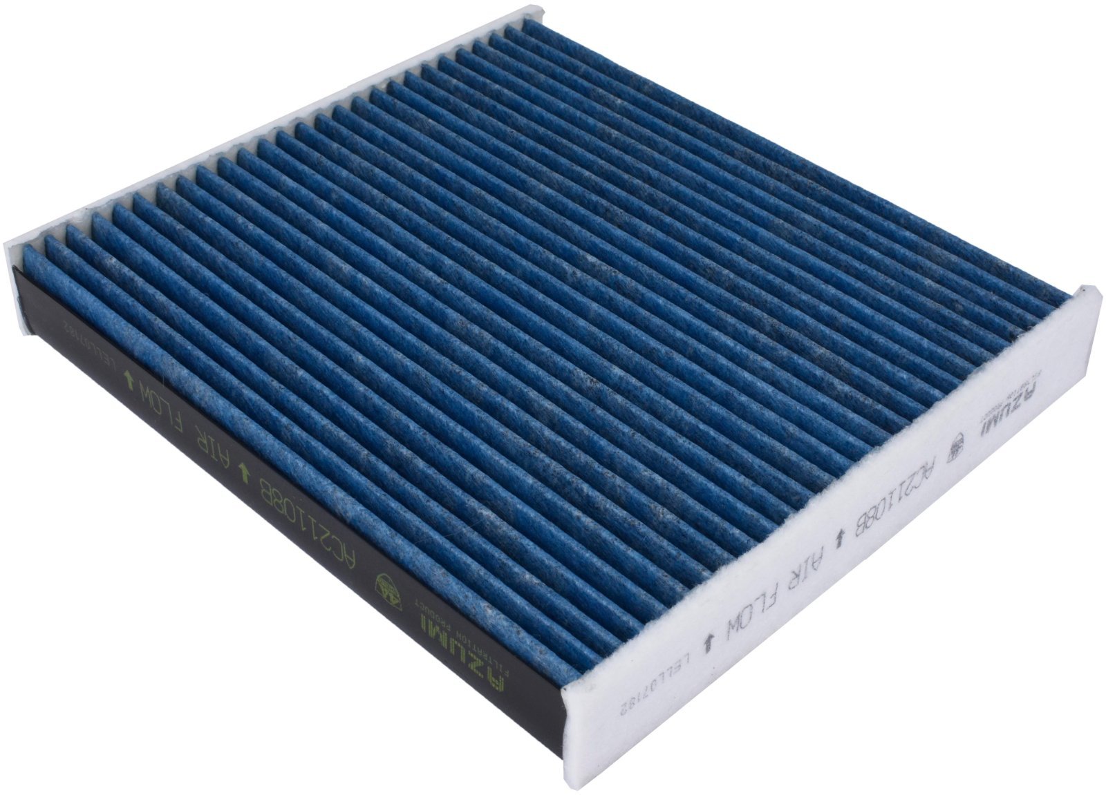

Поставил вот такой антибактериальный фильтр. AC21108B
Закуп был 2 марта за 711, начинался от ~520 до известных событий, сейчас он 1025 рублей.
Фото что-то не делал на руках, настроения не было.
Работает уже около 800 км, и, реально я не чую запахов, ни от камазов, ни от мест, где обычно воняет когда проезжаешь.
В целом я доволен покупкой, как закончу использоваться обязательно выложу все что он собрал в себя.
Что любопытно: антибактериальные фильтры JS Asakashi и Azumi производятся на одном заводе, но они разные.

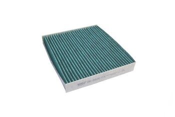

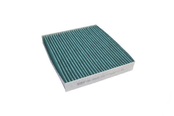

В планах на осень поставить, русского производителя, а именно BIG FILTERS
GB9926CA
AC21108B

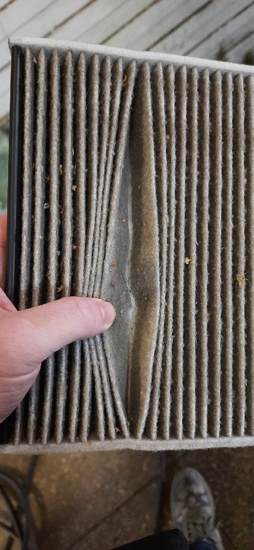

Закончил эксплуатировать данный фильтр(6200 км) - честно, мне понравился, не хуже чем священный МАНН и Кнехт. Если учитывать что я его покупал в районе 700 рублей, достойная замена была.
Пыль не пропускал, запахи держал первый месяц, потом все как всегда - просел.
