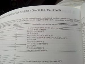

где там конкретно про А3/В4 - скан в студию. для hr16de на кашкае 2008 думается рекомендация иная.
У кореша на Кашкае 1.6 (самый простой движок) - 2013 года написано в мануале конкретно  А3/В4 5в-30
Либо у кореша книжка другого тиража (что маловероятно) или вообще какая-то другая либо невнимательно её читали (т.е. увидели только то, что хотели увидеть, остальное проигнорировано).
Вот сегодня фотографировал в своей книжке
@LeON0357,
ну про это самое и говорили, что нет рекомендаций только А3/В4 и предпочтительная вязкость 5w30
