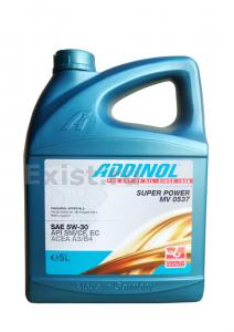

27 марта 20179 г Как для этого двигателя будет данный вариант ADDINOL Super Power MV 0537 5W-30, что скажете?
28 марта 20179 г Автор Как для этого двигателя будет данный вариант ADDINOL Super Power MV 0537 5W-30, что скажете? Кстати я его буду брать)
