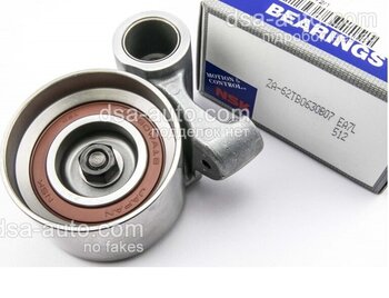

Kosta02 149 Опубликовано: 19 февраля 2021 Поделиться Опубликовано: 19 февраля 2021 14 часов назад, Vasek555 сказал: Kosta02 Нет не у любого. Гадание не про исполнение,а именно касательно смазки подшипника - выше писал уже. Уважающий себя и потребителя производитель указывает смазку на упаковке чтобы потребитель не гадал "чем там намазано" ,а четко это знал Читайте пожалуйста, что я пишу. Если подшипник внутри механизма - упаковки нет. C&U отдельно в Россию не поставляются, поэтому упаковки нет. Так же любой производитель NSK, Koyo, FAG и т.д., извлеките их из узла, например авто, и никаких обозначений. Те же распространённые 6203 Koyo или NSK для генераторов или роликов, их отдельно вообще не найти. Только узел в сборе. Прямой договор производитель - производитель, афтемаркет побоку, покупайте в сборе. Ссылка на сообщение

Kosta02 149 Опубликовано: 19 февраля 2021 Поделиться Опубликовано: 19 февраля 2021 27 минут назад, Vasek555 сказал: Не выдумывайте. Кое что можно найти по правильным артикулам. А информация по ним более чем исчерпывающая, в том числе и по применяемой смазке Да вышо??? Найдите мне пожалуйста "правильный" артикул 6203 от NSK или Koyo для ролика и генератора, в фирменной упаковке, чтобы смазка была указана. Причем чтобы он был доступен к покупке и не подделка. Я буду очень признателен. Ссылка на сообщение
Vasek555 6 251 Опубликовано: 19 февраля 2021 Поделиться Опубликовано: 19 февраля 2021 Kosta02 Это вы уважаемый перебарщиваете по моему - лень открыть документик почитать? Или может вам перевести нужно? Или может переводчика метнуться найти? А купить сбегать и принести не нужно подшипник? Ссылка на сообщение

Kosta02 149 Опубликовано: 26 февраля 2021 Поделиться Опубликовано: 26 февраля 2021 (изменено) Vasek555 Изначально речь шла о роликах, а не о подшипниках которые в отдельных коробочках с маркировкой. И на ролики ( именно ролики), даже у многих именитых производителей инфы нет. И это общепринятая практика касаемая автозапчастей. Что касается ролика, то полной маркировки на подшипнике нет, даже у нск, койо, нтн. Поэтому можно только предполагать, что там заложено. И в случае изменения смазки, производитель не обязан вас уведомлять. При покупке ролика в сборе, будет указан только типоразмер и уплонение. И это в лучшем случае. И если нет инфы, но вещь отлично работает, имхо это хорошо. Зы. Я просил маркировку, когда вы заявили, что все давно изучено и можно заказать любое (подшипник). Чтобы доказать ошибочность вашего суждения, я предложил найти "правильный" артикул на подшипник 6203 от генератора или ролика, как самые распространенный типо размер. Никого бегать я не просил, прошу не искажать мои слова. Изменено 26 февраля 2021 пользователем Kosta02 Ссылка на сообщение
Vasek555 6 251 Опубликовано: 26 февраля 2021 Поделиться Опубликовано: 26 февраля 2021 2 часа назад, Kosta02 сказал: на ролики ( именно ролики), даже у многих именитых производителей инфы нет. 2 часа назад, Kosta02 сказал: Что касается ролика, то полной маркировки на подшипнике нет, даже у нск, койо, нтн. Ну вот опять пишешь бредятину Сколько фоток еще накидать для прозрения? Да, действительно дискуссия заходит куда то в палату №7 2 часа назад, Kosta02 сказал: Я просил маркировку, когда вы заявили, что все давно изучено и можно заказать любое (подшипник). Выдумки! "Кое что можно найти" - я написал со ссылочкой, ну не удиветельно - у нас же ролики без маркировки и без коробочки на планете "Тумбаюмба" Ссылка на сообщение
