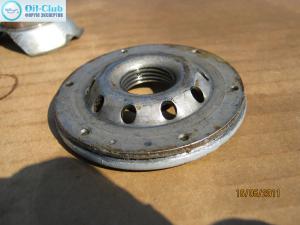

FRAM XG4967 Extended Guard - пилил torcon
Произведено в Канаде для рынков Америки. 320р Усиленный фильтр для больших интервалов смены 10 000 миль или 16 тыс км.
Устройство фильтра можно почитать здесь http://www.fram.com/products/oil_filters/f...uard_oil_filter
Каждая складка якобы проложена металлической сеткой, материал имеет двойной слой фильтрующего материала.
При вскрытии катушка низкая высотой со спичечный коробок, но высота тут не столько важна ниже смотрим почему.
Одна складка толщиной 4мм, волосяной валенный фильтрующий материал. Сами складки еле гнутся.
Заглядываем внутрь там тоже по кругу проложена сетка, то есть даже если материал раскиснет при длинных интервалах - он не полетит в двигатель.
Верхушка черная шероховатая для удобства откручивания. Номер на борту.
противодренажный клапан очень мягкий, силиконовый, при сжатии возвращается в прежнее состояние. Идентичен Toyota Denso такой же материал.
перепускной клапан, прост и надежен открывается правда большой дырой, куски так куски... Такое же строение перепускного имел Fram из United Kigdom
Не сфотал с другой стороны, резинка уплотнительная квадратного сечения. Никаких косяков заусенцев неровностей - нет.
Вывод: Фильтр хорошо собран, косяков не вижу. Явно усиленный, явно надежный, и явно протянет две смены масла по 5-7 тыс км. То есть его стоимость 320р для некоторых себя отобьет как два фильтра по 150р. Прост и надежен как АК-47. Минус - перепускной клапан не имеет никакой грубой фильтрации в виде маленьких дырочек, одна большая дыра. С другой стороны масло явно быстрее поступит в морозы. Противодренажный клапан глубокий, мягкий, должен отлично держать масло в фильтре.
