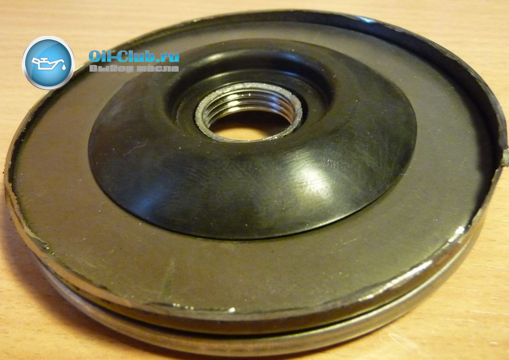

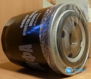

10 марта 20179 г Автор Популярное сообщение DIFA 5003 Применение: ГАЗ,УАЗ Цена 130 руб. Коробочка, глянцовая, информации минимум, производитель все таки белорусский(наверное), указаны реквизиты, а также более понятный аналог данного фильтра 3105-1017010 на корпусе тож не много инфы, но дата производства есть, свежачок. фильтр закрыт пленочкой, прокладка жестковата, сидит не сильно плотно, но не вываливается, а вот резьба неплохая, только на выходе метчика немного испорчено, по сравнении со многими отечественными марками , мне резьба понравилась. залез мобилкой внутрь. не совсем аккуратно размазан клей. габариты, вес. ФЭ уложен нормально, бывало и похуже, подтеков клея нет. ФЭ жестковат, на усилие разрыву не поддается. в корпусе без изъянов пружинка высоковата, средней упругости лепесток клапана средней толщины, форму восстанавливает, лежит плотно, равномерно, есть не много облоя. клапан прорезинен, вес открытия около 1.6 кг, давление открытия получается 1.4 бар ФЭ тоньше mahle, на просвет равномерно, почти как у mahle. площадь фильтрации составляет 1697 см2, что так же как у прямого аналога данного фильтра
13 марта 20179 г При рассмотрении - во всем угадывается Нак-Фильтр технология из Пушкино. Контрактное производство - молодцы! Производителей фильтров отечественных очень мало. Нак, Невский, Биг, Ливны, Салют. Остальное или контрактное у первых или у китай-бабая. Да, еще Базальт ведь есть. Изменено 13 марта 20179 г пользователем quasar84

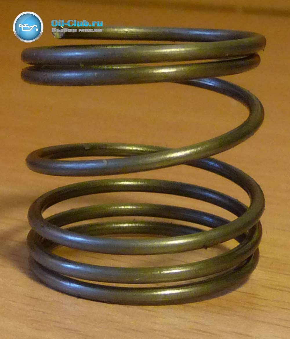

15 марта 20179 г фильтрующий материал тонковат - дешевенький. Пружина слонобой - больше сантиметра наверное в сжатом состоянии. В остальном - бюджетный фильтр на лето, ничего выдающегося но без криминала. :) Ermito спасибо как всегда :up:
