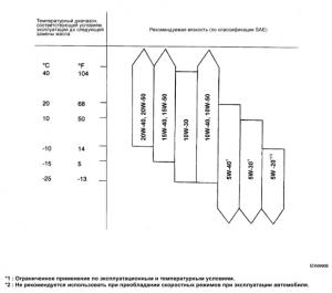

Вот что говорит производитель:
Соответственно, нужно 10W40 или 10W50. Или даже 20W40 / 20W40.

Есть рекомендации производителя двигателя.
По ним зимой лучше 5w40 использовать, но до +20°. Я такое и залил.
Соответственно, по рекомендации производителя на лето нужно масло с вязкостью:
10w40   10w50
15w40   15w50
20w40   20w50
На форумах по своей машине (Santa Fe Classic) встречал рекомендации использовать 10w50

Рекомендации производителя по вязкости в картинке.
Недавно производитель изменил требования по вязкости в сторону жидких масел. Этот вопрос обсуждался на форуме. Перемен в двигателе не было, зато современные веяния "сэкономь 10 грамм бензина" и всякая экология - налицо. Думаю, дело только в этом.
Зимой стал лить "Лукойл Люкс синтетическое 5w40". Производитель рекомендует его до +20° Дальше хотел бы залить 10w50 на лето. Хотел бы тоже Лукойл, но не нашел.

для это двигателя родное масло 10w30 , в дальнейшем рекомендовано 5w20 и 5w30 круглогодично. смотрите превоисточник : workshop g6ba а не русское кривое руководство. Для данного двигателя 5w40 а тем более 50 - способствую быстрому залеганию колец.
Выбор за вами.
