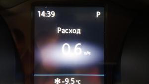

Дмитрий_ 5 449 Опубликовано: 21 февраля 2018 Поделиться Опубликовано: 21 февраля 2018 (изменено) Стою "молочу ХХ" :D Изменено 21 февраля 2018 пользователем Дмитрий_ Ссылка на сообщение

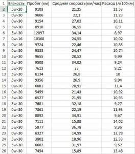

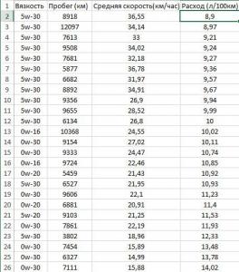

igork 3 495 Опубликовано: 23 февраля 2018 Поделиться Опубликовано: 23 февраля 2018 (изменено) Вот многолетние наблюдения на протяжении более 200000км пробега с одного автомобиля, одного мотора без ремонта, работающего в одних и тех же климатических условиях. Таперь отсортируем эту таблицу по возрастанию расхода топлива. А теперь отсортируем по возрастанию средней скорости. И что мы видим? А видим мы, что расход топлива, пресловутые литры/100км, мало зависят от вязкости масла, мало зависят от времени года, не зависят от старости автомобиля(при условии исправности оного). А зависит расход топлива только от средней скорости передвижения. Изменено 23 февраля 2018 пользователем igork 4 Ссылка на сообщение

Sanyi 3 224 Опубликовано: 23 февраля 2018 Поделиться Опубликовано: 23 февраля 2018 Вот многолетние наблюдения на протяжении более 200000км пробега с одного автомобиля, одного мотора без ремонта, работающего в одних и тех же климатических условиях. таблица расхода.jpg Таперь отсортируем эту таблицу по возрастанию расхода топлива. сортировка по возрастанию расхода топлива.jpg А теперь отсортируем по возрастанию средней скорости. сортировка по возрастанию средней скорости.jpg И что мы видим? А видим мы, что расход топлива, пресловутые литры/100км, мало зависят от вязкости масла, мало зависят от времени года, не зависят от старости автомобиля(при условии исправности оного). А зависит расход топлива только от средней скорости передвижения. Вот это заявление и разоблачение Ссылка на сообщение

NAK 1 557 Опубликовано: 25 февраля 2018 Автор Поделиться Опубликовано: 25 февраля 2018 (изменено) Вот многолетние наблюдения на протяжении более 200000км пробега с одного автомобиля, одного мотора без ремонта, работающего в одних и тех же климатических условиях. таблица расхода.jpg Таперь отсортируем эту таблицу по возрастанию расхода топлива. сортировка по возрастанию расхода топлива.jpg А теперь отсортируем по возрастанию средней скорости. сортировка по возрастанию средней скорости.jpg И что мы видим? А видим мы, что расход топлива, пресловутые литры/100км, мало зависят от вязкости масла, мало зависят от времени года, не зависят от старости автомобиля(при условии исправности оного). А зависит расход топлива только от средней скорости передвижения. Спасибо за данные! Мне очень понравились данные в третьей таблице, особенно сравнение между собой 11 и 12 строчки, 13 и 14 строчки :) Упд экономию в процентах подсчитает даже школьник. В 200 Мтч межсервисном интервале масло и фильтр бесплатно при нынешних ценах на бензин. Изменено 25 февраля 2018 пользователем NAK Ссылка на сообщение
igork 3 495 Опубликовано: 25 февраля 2018 Поделиться Опубликовано: 25 февраля 2018 Не всем прописано 0W-16. Да и не всякий рискнёт залить такую веретёнку. А вот в сравнении с тойже "двадцаткой" экономия уже не очевидна. Ссылка на сообщение
