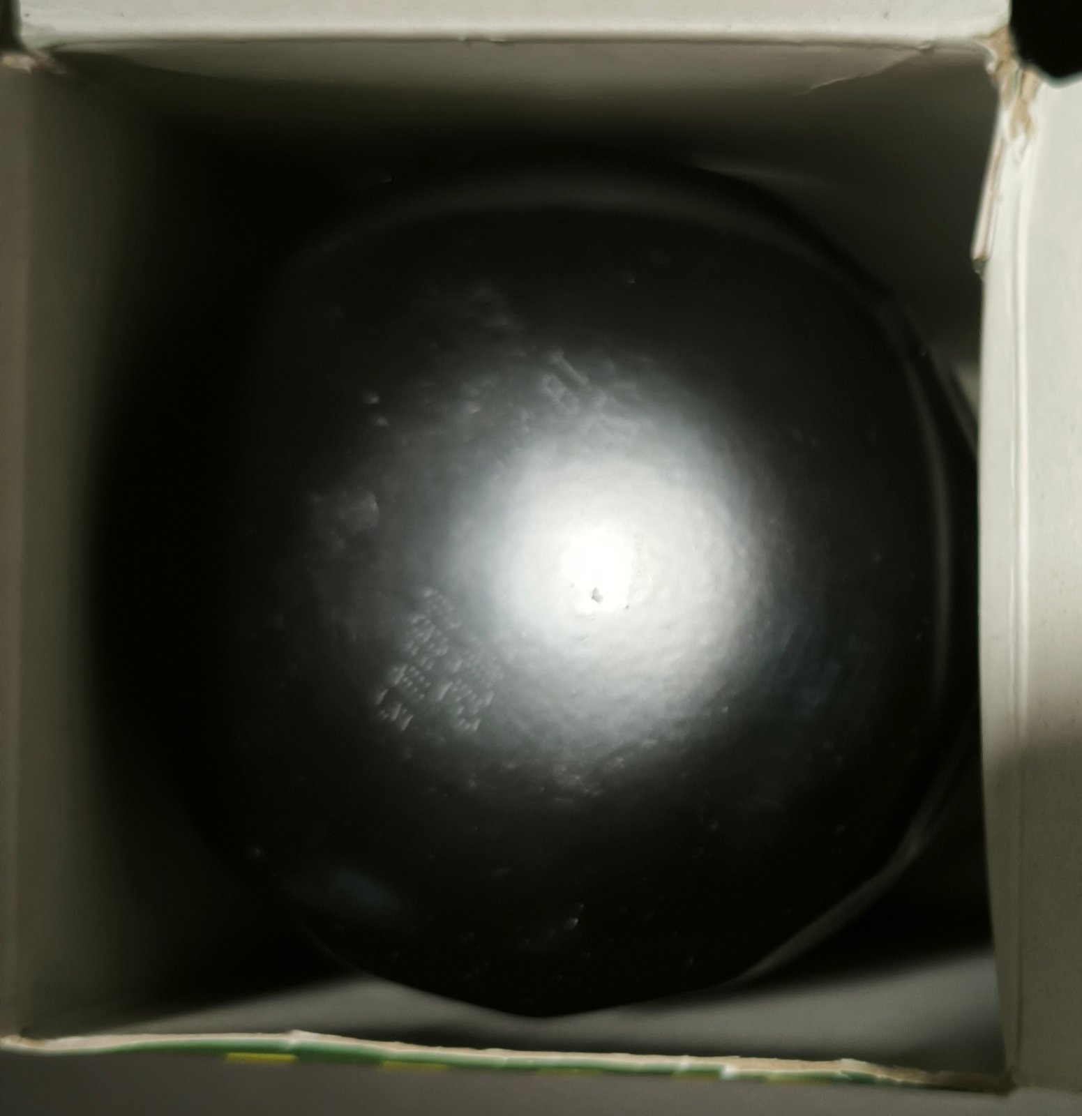

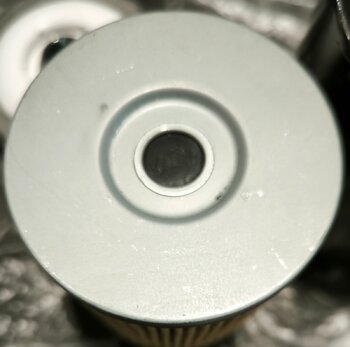

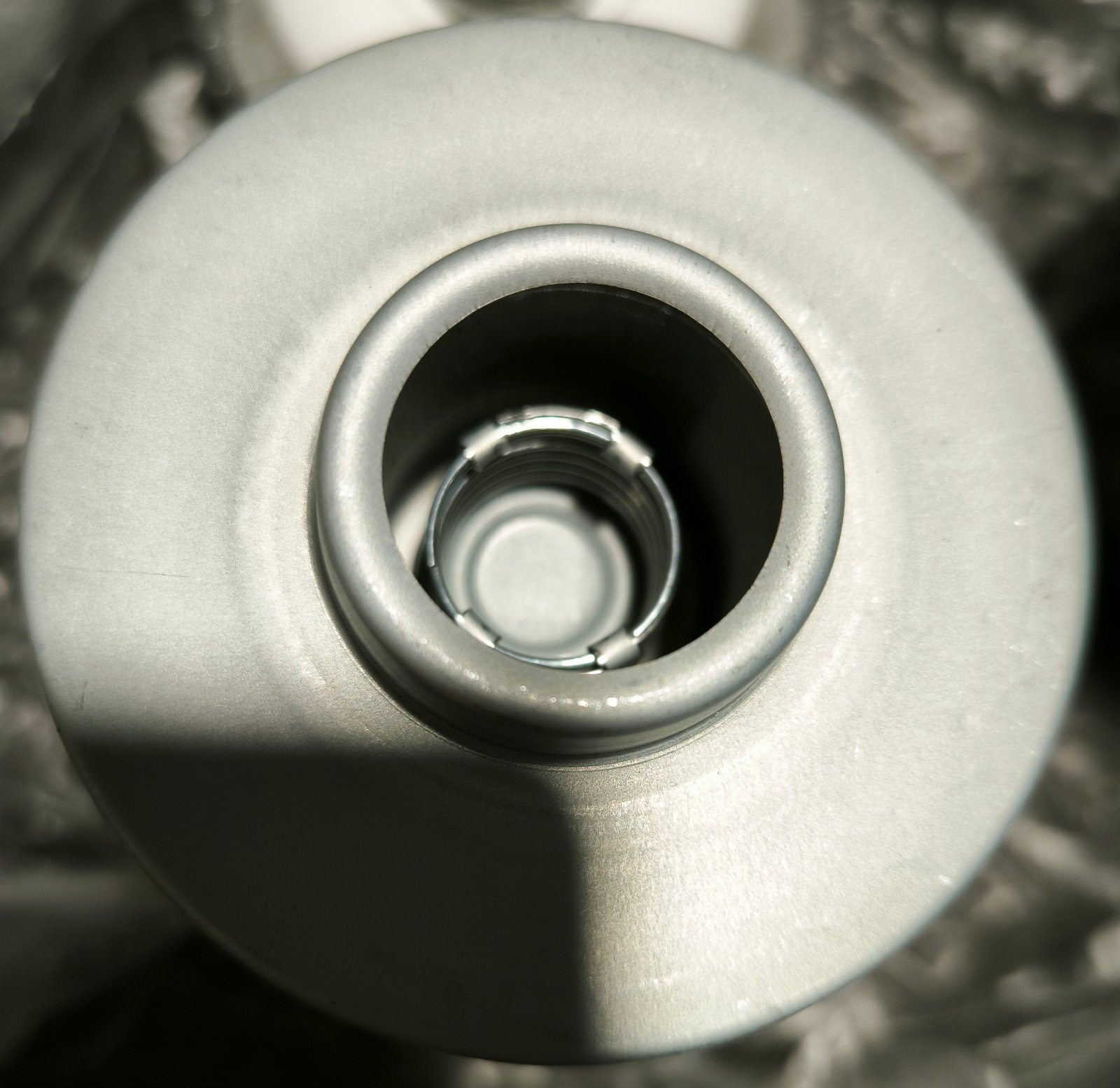

Распилил самый дешевый фильтр Mann W719/45 купленный в интернет магазине (400₽). Вес фильтра без упаковки 456 грамм. Внешне фильтр сделан неплохо. Футурка без заусенцев и внутреннего шестигранника, резьба на ней ровная. Имеется 4 залома в местах закатки. Уплотнительная резинка квадратного сечения, ровная, в тальке, без цветных полосок. Надписи тусклые, нанесены без двойного обвода. Батч-код с датой производства который можно увидеть под ультрафиолетовым светом имеется. Противодренажный клапан ровный, белого цвета, глянцевый, похож на силиконовый. Касета с бумагой на вид сделана хорошо, бумага уложена равномерно, количество складок 60. Герметик твёрдый, уложен без непроклея и подтеков. Бумага оранжевого цвета, со следами прессировки, вес бумаги 27 грамм. Касета прижимается металической пластиной расоложенной на дне фильтра. Имеется 2 клапана перепускной и обратный, оба выполнены из резины с металической шайбой, поджимаются пружиной. Перепускной клапан начинает открываться при давлении 1.4 бара, полное открытие происходит при давлении 2.9 бара. Внутренняя туба сделана из скрученной металической полоски с прорезями не обычной формы, без заусенцев (в старых немецких фильтрах туба была сделана из листовой жести). Пахнет фильтр как дешевые китайские тапочки. Смущает давление открытия перепускного клапана и внутренняя туба.
21.06.2025 в 20:33, Pixel сказал:
У Вас на руках подделка. Сравните дату выпуска на боковой части фильтра с датой, что нанесена УФ-краской. На дне коробки можно увидеть отличия (сделано в Германии с маленькой буквы). Сама коробка тоже отличается, это видно невооруженным глазом. На 4-ой фотографии обратите внимание на фаску переходной втулки, тоже отличается от подлинного Mann.
Да и исходя из указанной цены можно уже насторожиться... В наши дни переплатив в два раза уже не найдешь оригинальный 719/45
