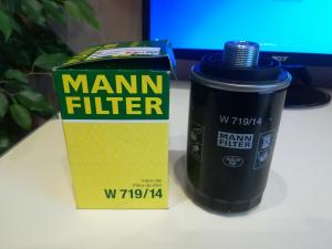

при очередном подборе масляного фильтра для 1.8-2.0 ТСИ выяснилось, что вместо W719/45 можно использовать фильтры W719/14, W719/29, они одинаковые по размерам, давлению клапанов и их наличию, разница лишь в отсутствии переходного штуцера с резьбой, который можно использовать от старого фильтра, ну и цена приятнее!
Более того- этот штуцер после рукожопых мастеров так прикипает, что другие рукожопы отрывают сам фильтр без оного.
Насчёт этих штуцеров к манну было много вопросов по фильтрам w712/94 и 719/45.

я его уже давно не выкручиваю и фильтры беру без него, какой смысл платить за эту железяку?
Да вроде даже как не железяка , а пластмасска. А ч все время думаю, что на неё встанет w 719/30, w719/5(с меньшей грязнеемкостью)
 w 719/30 и w719/5  фильтры с одним клапаном, а нам как бы с двумя надо!
по фото думаю будет понятно какую железяку я имел ввиду, накручиваем ее вместе с кольцом пластиковым на фильтр w719/14 и получаем W719/45
Edited by madis
Полезная инфа, спасибо

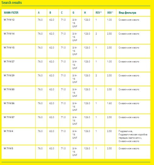

Он не с меньшей грязеемкостью - это просто фильтр старого формата с другой конструкцией обратного клапана, а так у него параметры точно такие же как и у 719/30 и размеры шторы у него такие же.
В 11.11.2017 в 14:28, madis сказал:
Там 2 клапана - байпасный на 2,5 бар и обратный на 1 бар и отличие в спеках только в обратном клапане, который у 719/45 на 2 бара.
Share this post
Link to post
Share on other sites
RSV - обратный запорный клапан, их кол-во;
UGV - давление перепускного.

фигасе, а какую функцию несут второй клапан и где он находится?
Share this post
Link to post

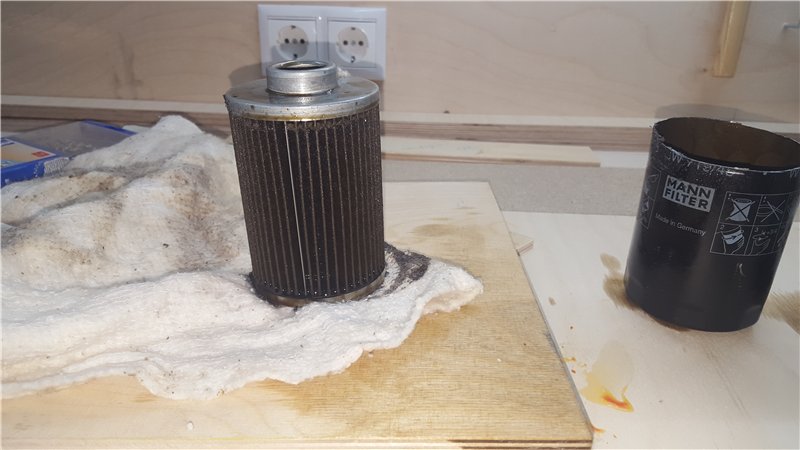

Антисифонную. Находится внутри фильтра.
Если обычный клапан препятствует сливу "вниз", то второй сливу "вверх".
Обычно выглядит как простой стакан, похож на обычную гильзу, но без перфорации.
Фото подобного, где-то в теме фильтров, ранее выкладывали.
п.с. ага, вот нашёл "ближайший" распил от Эрмито - https://www.oil-club.ru/forum/topic/4974-blueprint-maslyanye-filtry/?do=findComment&comment=995946
