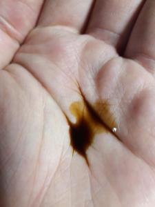

Провел недавно капельный тест масла. Раньше на ДВС sigma (1,6 105 сил пробег 8500 км), предписывалось заводом-изготовителем масло с допуском 913-С с вязкостью 5-30, 2014 года заливают 948-B с вязкостью 5-20.
Настораживает, честно говоря, хотя судя по характеристикам вязкостные 20-ки всего на 10-15% ниже чем у 30-ки.
Судя по тесту масло вроде чистое, но меня очень смущает прозрачный ободок по периметру пятна, насколько я знаю это топливо.
Один раз на лукойле я заправился плохим экто95, работа на холодную которого, зависела от температуры, тем ниже температура - тем больше троил двигатель на холодную, понять что проблема была в топливе удалось только спустя полбака. Я склоняюсь к тому что это был "летний" бензин с низкой удельной испаряемостью (или что-то вроде того). В общем  сейчас масло стало потихоньку уходить, вот уже 2-3 мм по щупу, хотя на таких ДВС расхода обычно нет вообще. Думаю расход появился из-за разжижения масла топливом, которое и так слишком низковязкое.
Подтвердите или опровергните пожалуйста мои догадки, опыта мало, могу ошибаться.
Стоит ли перейти на 5-30 и плюнуть на рекомендации завода изготовителя?
Лейте в него 5-30 913-C,D и меняйте каждые 8-10ткм

913-C мобил 1 х1?
В 1,6 115л.с лил 5-30 норм
Это японоидный 1.6, в нём 5w-20 как раз лучше сидит.
Обычно когда топливо переливает, уровень слегка повышается, потом опять приходит в норму. А то, что 1.6 сожрал масло, это обкатка - забить и ездить. То, что он сожрал только спустя какое-то время, говорит о том, что масло сдохло - просто ничего не откладывать и менять (минуя дилеров, потом просто к ним на ТО 15 тысяч приезжаешь и всё).
