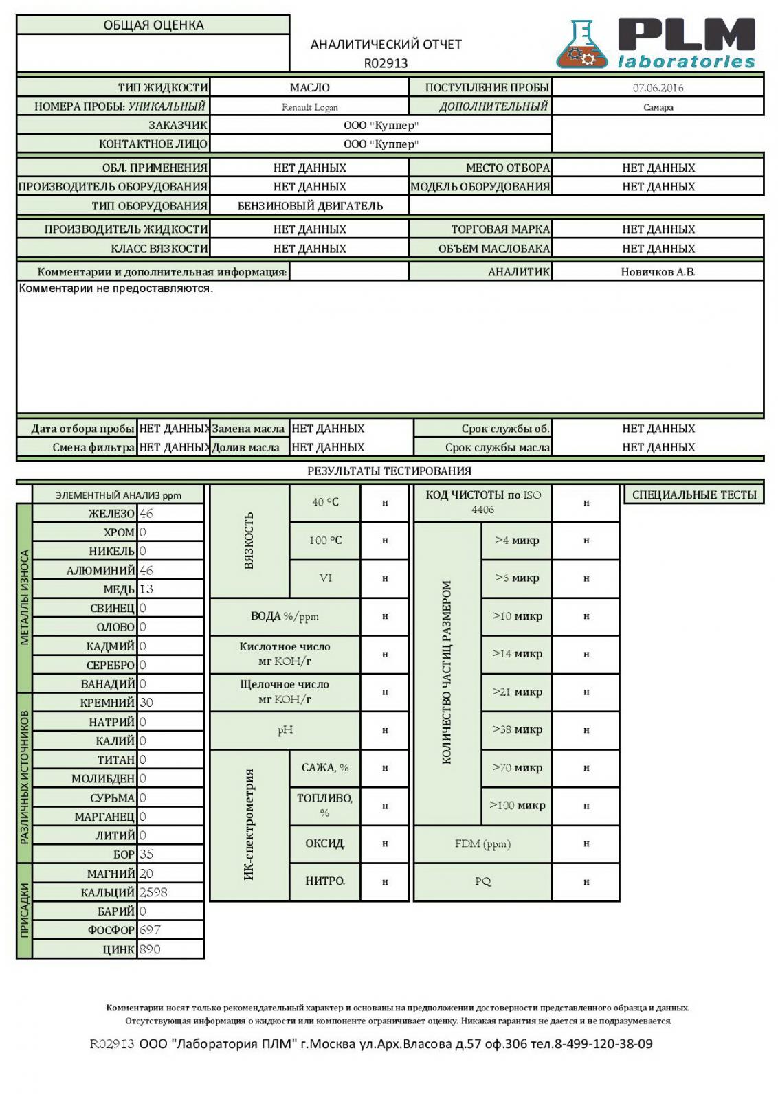

pakhan74 62 Опубликовано: 18 февраля 2017 Поделиться Опубликовано: 18 февраля 2017 (изменено) Масло: Cupper 5W-30Автомобиль: Renault LoganПробег на момент отбора пробы: 52000 кмПробег на масле: 7800 км Долив масла: не было Моточасы: 357Средний расход топлива: 13л/100кмПериод эксплуатации: июнь 2016г - январь 2017г Масляный фильтр: Purflux Ls932Воздушный фильтр: KNECHT-MAHLE LX20611 Температурный диапазон: -30 +30° СУсловия эксплуатации: город/трасса 80/20, стиль езды умеренныйТопливо: газ пропан-бутан 95%, бензин Татнефть Аи-95 5%Прогрев двигателя перед началом движения: без прогрева летом и 5-10 мин зимойАвтозапуск: естьРасход масла: пол-уровня между метками на щупеОбъем заливаемого масла: 3л Общий объем системы смазки с фильтром: 3,3лОтбор масла: через щуп с помощью шприца Логан7800.pdf Изменено 18 февраля 2017 пользователем pakhan74 2 Цитата Ссылка на сообщение Поделиться на других сайтах

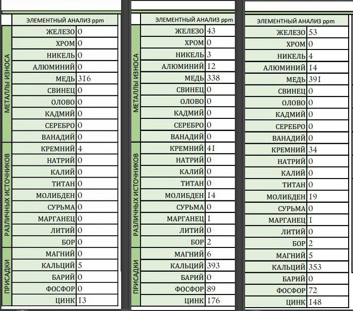

pakhan74 62 Опубликовано: 18 февраля 2017 Автор Поделиться Опубликовано: 18 февраля 2017 Накидал сравнительные картинки, относительно свежего анализа - http://www.oil-club.ru/forum/topic/16531-cupper-5w-30-svezhee/ Первая колонка свежее, вторая 4400км и 217 моточасов, третья отработка 7800км и 357 моточасов. 0 Цитата Ссылка на сообщение Поделиться на других сайтах
Dimmy 11 094 Опубликовано: 18 февраля 2017 Поделиться Опубликовано: 18 февраля 2017 Что-то износ приличный по металлам. Что было залито до? Анализ был? 1 Цитата Ссылка на сообщение Поделиться на других сайтах
Dimmy 11 094 Опубликовано: 18 февраля 2017 Поделиться Опубликовано: 18 февраля 2017 Радует, что сильного роста TAN нет, но pH уже ушел ниже разумного. 1 Цитата Ссылка на сообщение Поделиться на других сайтах
petrik72 1 127 Опубликовано: 18 февраля 2017 Поделиться Опубликовано: 18 февраля 2017 (изменено) Что-то износ приличный по металлам. ...pH уже ушел ниже разумного. Dimmy, намекаешь на начавшийся коррозионный износ? Изменено 18 февраля 2017 пользователем petrik72 0 Цитата Ссылка на сообщение Поделиться на других сайтах
pakhan74 62 Опубликовано: 18 февраля 2017 Автор Поделиться Опубликовано: 18 февраля 2017 Что-то износ приличный по металлам. Что было залито до? Анализ был? Я не выкладывал по полной программе, а в теме акции давал. Там подчистили правда. Вот узаутоойл 5w30 8200км Узлук 5w30 8200км.pdf 0 Цитата Ссылка на сообщение Поделиться на других сайтах
metalplaks 1 003 Опубликовано: 18 февраля 2017 Поделиться Опубликовано: 18 февраля 2017 Учитывая то, что еще явно присутствуют остатки от предидущих масел, ничего страшного тут нет, мы выделим еще масло для продолжения теста, думаю, что последующие пару замен приведут железо в нормальные 10-15 ррм 0 Цитата Ссылка на сообщение Поделиться на других сайтах
Dimmy 11 094 Опубликовано: 18 февраля 2017 Поделиться Опубликовано: 18 февраля 2017 Вот узаутоойл 5w30 8200км Несливайки 1/6 объёма. Но не ясно, откуда на Cupper появился Молибден.Износ и на Uzautooil приличный, особенно по Алюминию. 1 Цитата Ссылка на сообщение Поделиться на других сайтах
Dimmy 11 094 Опубликовано: 18 февраля 2017 Поделиться Опубликовано: 18 февраля 2017 ничего страшного тут нет Получается, так и есть. Хотя pH смущает - слили вовремя масло. 0 Цитата Ссылка на сообщение Поделиться на других сайтах
metalplaks 1 003 Опубликовано: 18 февраля 2017 Поделиться Опубликовано: 18 февраля 2017 Получается, так и есть. Хотя pH смущает - слили вовремя масло. Оно прилично отработало, молибден видимо был когда то давно, знать бы на каких маслах эта машина с рождения бегала? 0 Цитата Ссылка на сообщение Поделиться на других сайтах
pakhan74 62 Опубликовано: 18 февраля 2017 Автор Поделиться Опубликовано: 18 февраля 2017 (изменено) слили вовремя масло. 357 часов, явно больше нормы. Все же 250 часов лучше... Оно прилично отработало, молибден видимо был когда то давно, знать бы на каких маслах эта машина с рождения бегала? Мотуль Х-Цесс 8-100 5w40, две замены по 300 часов. Изменено 18 февраля 2017 пользователем pakhan74 0 Цитата Ссылка на сообщение Поделиться на других сайтах
Dimmy 11 094 Опубликовано: 18 февраля 2017 Поделиться Опубликовано: 18 февраля 2017 @pakhan74, что было до Узаутоойла? 0 Цитата Ссылка на сообщение Поделиться на других сайтах
metalplaks 1 003 Опубликовано: 18 февраля 2017 Поделиться Опубликовано: 18 февраля 2017 357 часов, явно больше нормы. Все же 250 часов лучше... Мотуль Х-Цесс 8-100, две замены по 300 часов. Мы и рекомендуем первые несколько замен делать пораньше, если посмотреть условия конкурса, то там все видно насчет пробега. После третьей, четвертой замены можно увеличивать период смены масла. 0 Цитата Ссылка на сообщение Поделиться на других сайтах
Dimmy 11 094 Опубликовано: 18 февраля 2017 Поделиться Опубликовано: 18 февраля 2017 После третьей, четвертой замены можно увеличивать период смены масла. Судя по балансу TBN/TAN можно было бы проехать еще 1500-2000 км. А вот pH уже "кислый" и дальше ездить не стоит. Так что причин для увеличения интервала не видно. молибден видимо был когда то давно Не наблюдается. Значит, в Cupper был? 0 Цитата Ссылка на сообщение Поделиться на других сайтах
metalplaks 1 003 Опубликовано: 18 февраля 2017 Поделиться Опубликовано: 18 февраля 2017 Судя по балансу TBN/TAN можно было бы проехать еще 1500-2000 км. А вот pH уже "кислый" и дальше ездить не стоит. Так что причин для увеличения интервала не видно. Не наблюдается. Значит, в Cupper был? У нас молибдена нет, а вот медная пленка отлично работает в кислой среде и снижение рН не так страшно. Она рождается в кислой среде. 0 Цитата Ссылка на сообщение Поделиться на других сайтах
