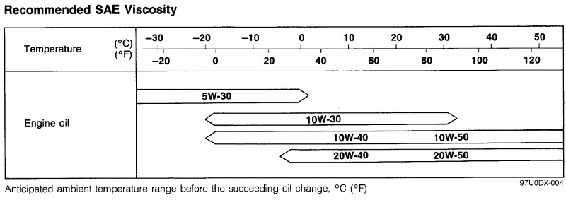

А чего не 20w-50? Тоже прописано в мануале на Ваш двигатель:
@Dumus,там еще прописан класс качества SG. так что в принципе можно лить ЛЮБОЕ масло, которое есть в магазине))).
