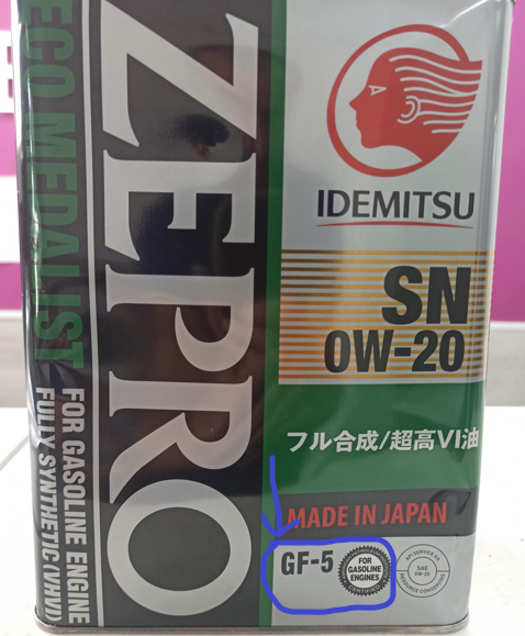

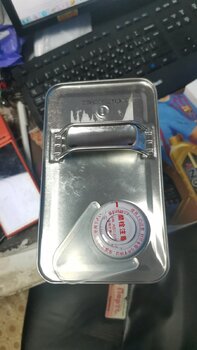

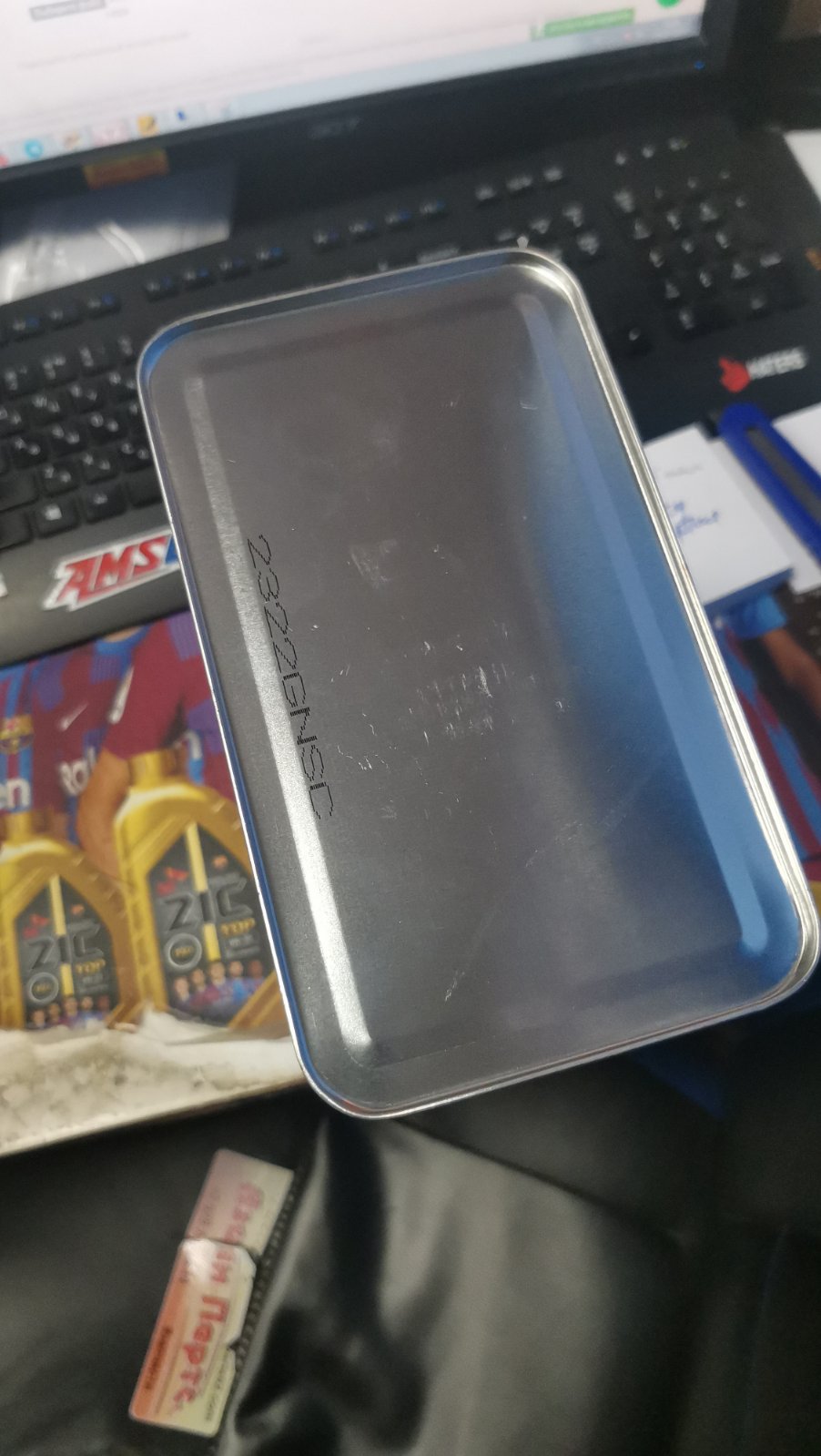

Idemitsu Lubricants RUS  купил у официального продавца вашего масла Профит-Лига  0W20 код на дне 2322GNSC , код на верху 23A2052T6KX есть в базе у вас такое? уж больно оно подозрительное...

Здравствуйте,
вопросы, связанные с проверкой оригинальности канистр масел IDEMITSU, ZEPRO пожалуйста направляйте через форму Есть вопросы или предложения? на нашем сайте по ссылке https://idemitsu.ru/contact/
Номера 23A2052T6KX в нашей базе нет, также на оригинальной канистре, произведенной в марте 2022 года, не должно быть второго круглого значка ILSAC GF-5 (на принт скрине обведен синим овалом). По совокупности факторов данная канистра не оригинальная, фальсификат.

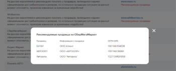

ни Арманова Алтн Дорджиевна, ОГРН: 323774600338064, ни Агафонкин Юрий Викторович, ОГРН: 322774600231322 не являются дилерами, осуществляющими прямые закупки оригинальной продукции IDEMITSU, ZEPRO у наших дистрибьюторов. Именно поэтому они не рекомендованы нами на нашем сайте см. здесь https://idemitsu.ru/where-to-buy/?page=online-shop.
Актуальная информация о надежных продавцах, торгующих оригинальной продукцией IDEMITSU, ZEPRO на маркет-плейсах OZON, Wildberries, YANDEX MARKET,  СберМегаМаркет представлена на нашем сайте в разделе "ГДЕ КУПИТЬ" , в частности для интернет-магазинов и маркет-плейсов по ссылке выше. На сегодня оригинальная продукция DEMITSU Zepro Euro Spec SN/CF SAE 5W-40 4л. канистрах в наличии у продавцов EMEX.RU

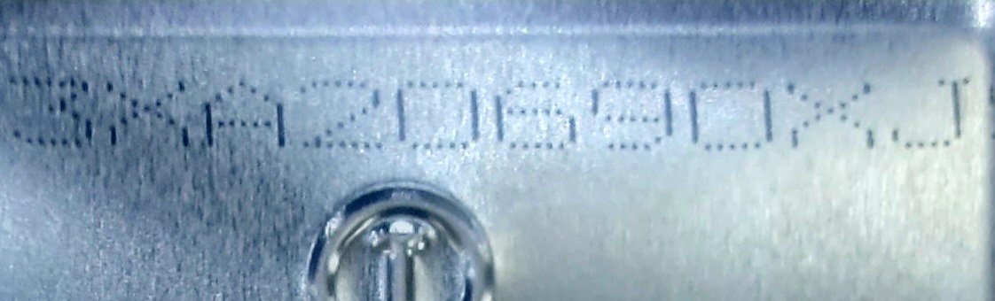

@Idemitsu Lubricants RUS Здравствуйте! Перед получением интернет заказа Idemitsu Zepro Eco Medalist 0W-20 SP GF-6 арт 4250004 (4л) и 4250001(1л) решил тщательно изучить канистру в известном магазине чья добросовестность не вызывает сомнения - Авторусь.
Некоторое сомнение вызвал вес оригинальной канистры:
Собственно здесь ещё 7г лишних, не смог поднять фишку сигнализации во время съёмки. Т.е. вес канистры на самом деле 3670г, что на 50г меньше известного веса 4л канистры Toyota SP GF6-6- 3720г.Попробовал сам рассчитать вес канистры используя изестнон значение плотности масла из Вашего ( ООО "Идемитсу Лубрикант РУС") тех. описания масла Idemitsu Zepro...0w-20 SP GF-6A.
Idemitsu Zepro 0W-20 SP GF-6A Тех. Описание.pdf
4000г*0,847+340г(вес тары)
Получаеться 3728г. 60г это недолив?
На всякий случай:
И второй вопрос.
Закал масло в ин-нете, в ин-нет магазине Мир Запчастей, поставщик известен, это Авто Форум. Что можете сказать о данном поставщике?
Изменено пользователем zolol

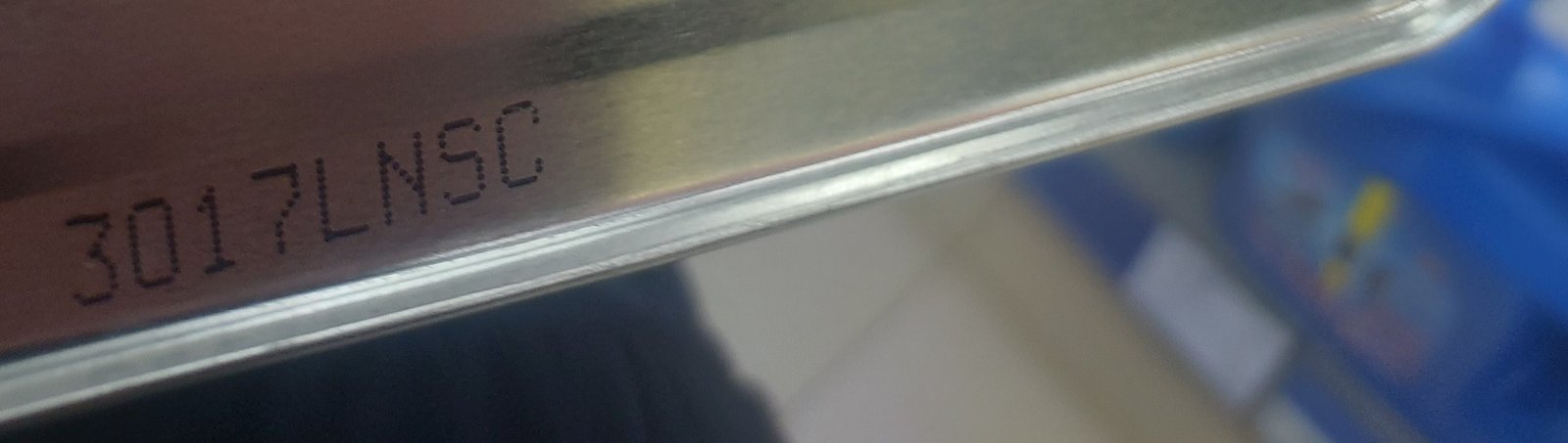

Да, дата производства тары этого масла, которое взвешивал, очень странная
Тару произвели 2023г 0-го месяца, 17 числа.
Тем не менее надеюсь что масло в Авторуси подлинное, все остальные признаки говорят о подлинности. Кроме веса :(
19 часов назад, zolol сказал:
17 октября 2023 года
с 1 по 10 месяца года обозначается соответствующими цифрами клавиатуры от 1 до 0 (1, 2, 3 ... 9, 0).

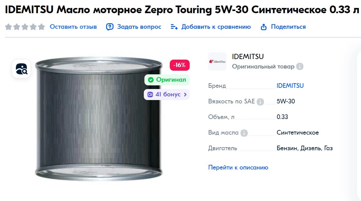

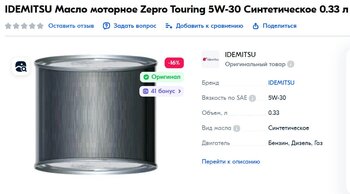

Idemitsu Lubricants RUS можете прокомментировать крайне нетривиальную фасовку на рынке?
Это вот 0,5
https://www.ozon.ru/product/idemitsu-maslo-motornoe-zepro-touring-5w-30-sinteticheskoe-0-5-l-1402186699/
А вот 0,33 версия:
https://www.ozon.ru/product/idemitsu-maslo-motornoe-zepro-touring-5w-30-sinteticheskoe-0-33-l-1408234845/
Здравствуйте!
1. Масел ZEPRO (металлические канистры), IDEMITSU (пластиковые канистры) в виде канистры объемом 0,5 литра, 0,33 литра не существует.
2. Указанные Вами объявления от продавцов:  "АВТО МИР" - ИП Гечбая Илья, ОГРН 323237500405571;  "Toyota Motor Rus" - ИП Изосин Роман Александрович 323325600003717, продающих на ОЗОН такой вид фасовки как минимум подозрительны так как этим продавцам через нашу дистрибьюторскую и дилерскую сеть наша продукция не поставляется.
Обращаем Ваше внимание, что высокий рейтинг товаров 4,9 у продавца "АВТО МИР" сформирован исключительно за счет высоких оценок при покупке именно фасовки 0,5 литра. На реальные фасовки канистра 4 литра, канистра 1 литр оценки покупателей очень низкие с комментариями, что купленный у данного продавца товар является фальсификатом. Поэтому у нас есть предположение, что данные предложения не существующей фасовки от этих продавцов на ОЗОН связано исключительно с желанием этих продавцов с минимальными финансовыми затратами повысить свой рейтинг на ОЗОН путем само выкупа этой не существующей позиции у самого себя для получения возможности оставить на ОЗОН отзыв о товаре, который влияет на рейтинг продавца. Т.е. в частности по продавцу "АВТО МИР",  затратив 10 112 рублей =( 632 рубля/канистру х 16 отзывов) рейтинг с 1* поднялся до 5*. Везде, где отзыв оставлен за покупку 4-х литровой канистры, рейтинг не выше 1*. И сами отзывы негативные, например
Приняв данный факт во внимание предлагаем перед покупкой нашей продукции на маркет плейсе ОЗОН  в первую очередь сверять продавца со списком рекомендованных продавцов на нашем сайте здесь https://idemitsu.ru/where-to-buy/?page=online-shop (нажать надпись "Рекомендуемые продавцы") . Во вторую очередь внимательно читать отзывы обращая внимание на то, на какую фасовку продукции оставлен положительный отзыв. Акцентировать внимание на негативные отзывы и на какой вид фасовки он был оставлен.
