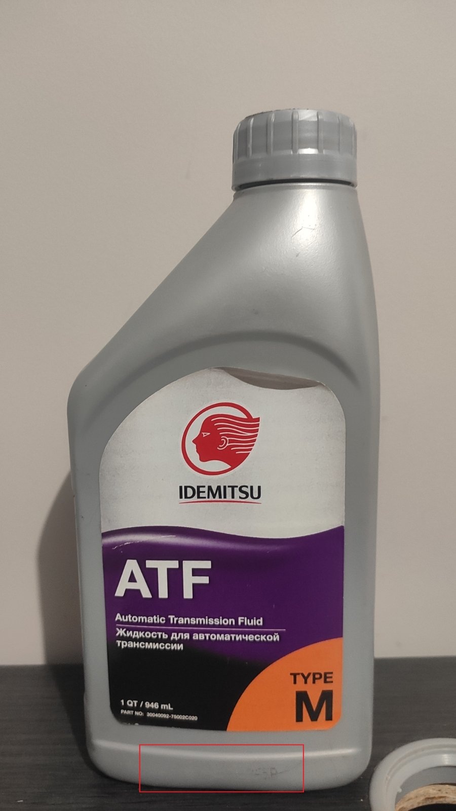

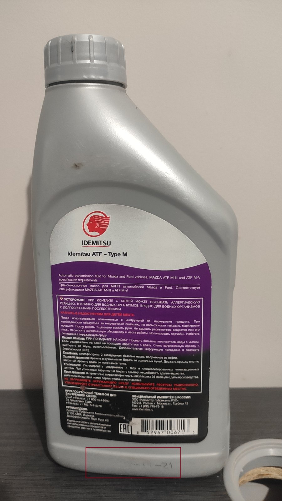

Здравствуйте!
Подскажите, пожалуйста, оригинальное ли масло IDEMITSU ATF TYPE-M (арт. 30040092750)? Смущает, что в нижней части литровой бутылки были напечатаны данные, которые легко стираются пальцем (см. прикрепленные фотографии, место обведено красным), и легко отклеивается этикетка. Буквально месяц бутылки пролежали в пакете в машине, после чего надписи полностью стерлись. Масло покупал у дилера в автодоке год назад.
Если масло окажется оригинальным, то помогите, пожалуйста, определить дату производства.
