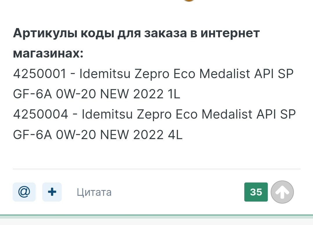

Akira Oil На оф.сайте Idemitsu ZEPRO eco medalist 0w-20 SP GF-6A имеет вот такие актуальные артикулы....
Screenshot_2022-10-15-09-10-11-461-edit_com.microsoft.office.excel.thumb.jpg.9e982ec8efcf9a1d0134c2bfd0b913e7.jpg
Почему здесь, под анализом свежего, другие?
Screenshot_2022-10-15-09-47-48-097-edit_com.android.chrome.thumb.jpg.7241c288f2539d87b4e796fb43b07379.jpg
Странно...Где официально-актуальней?

Nickol в теме по маслу эти новые артикулы указаны, вы видели это?
Нет,упустил момент.

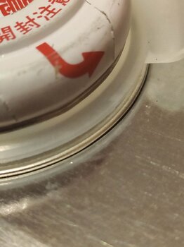

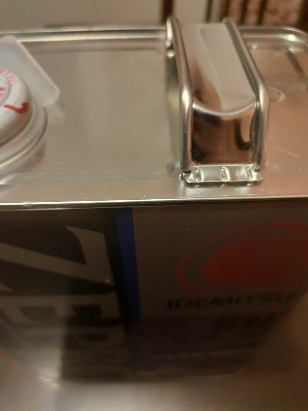

Добрый день!
 @Idemitsu Lubricants RUS  , Akira Oil
Купил 2 канистры масла Idemitsu Zepro 0w20 на озоне.
Есть подозрение, что масло поддельное.
Вес канистр 3878 и 3928 грамм.
Какой вес канистр должен быть у оригинального масла?
Изменено пользователем Timur77
+фото

Вот вес пустой канистры правда с 5w30 посчитай плотность , ничего сложного нет .на подделке будет плотность -0,90-0,95. За сколько взял масло ?

за 5тыщ
0,8484*4000 + 372 = 3765.
разница больше 100гр -  получается плотность ~,088

3878  вес брутто -372=3506/4000=0,876 плотность.
В ТДС листе сейте Идемитсу указана плотность -0, 8460  должно все совпадать с расчетным, проверьте  другие признаки по канистре
По фото шлифовка металла на канистре   непонятная вроде все гладко.

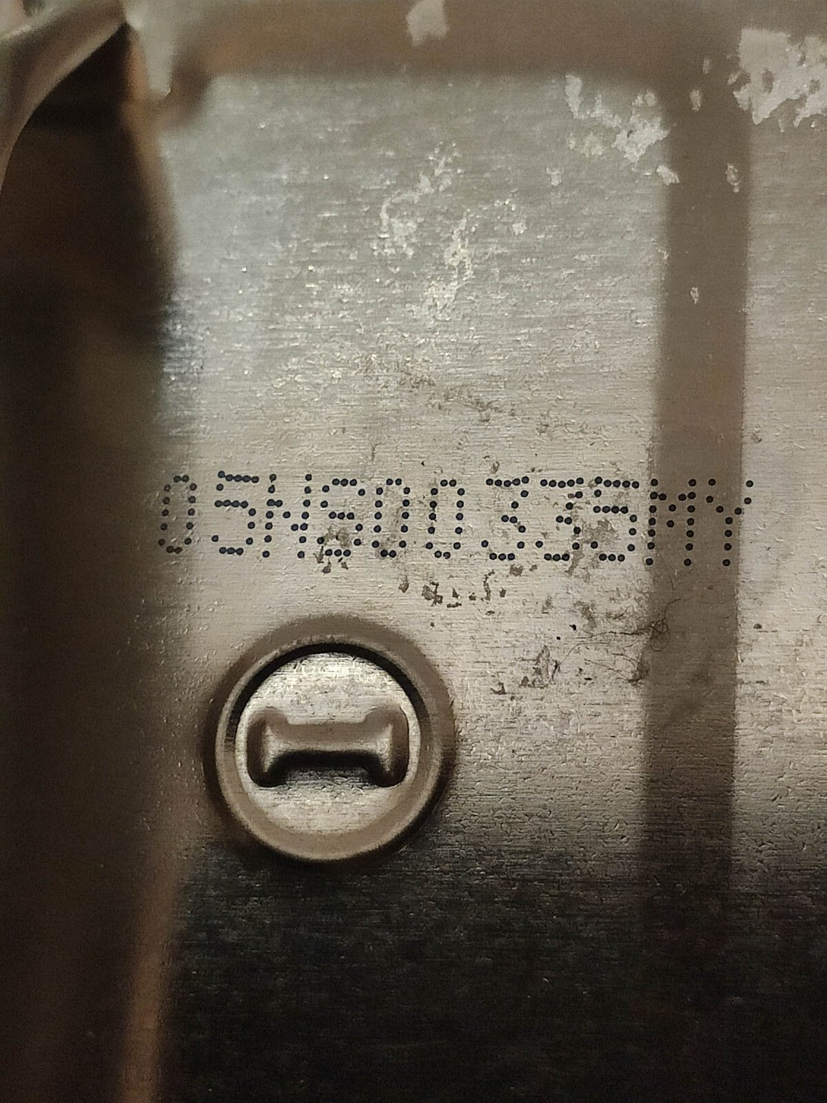

Купил в Сбермегамаркете. Сотни положительных отзывов было. Подделка ?

Аалександр ,  а не дне банки какие цифры буквы напечатаны?
+ориг банка высотой 23,9 см, подделка 24. +пластиковый язычок не преломляет свет, по весу 3384+ (370 тара)= не более 3754, + ручка припаяна ближе к центру, + шов посмотри не должен выпирать и ровный, еще цвет полосок где написано SN 5w30  серый а не черный фон. Это все из обзоров на ютубе
