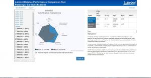

@Костя75,  допуск 229.52 перекрывает 229.5 https://online.lubrizol.com/relperftool/pc.html
ссылка конечно крутая, но только ничего не понял из этих "паутин". можно по рабоче-крестьянски объяснить? что там чем перекрывается?
@Костя75, А что тут непонятного? серый это 229.5,а синий 229.52
Спасибо, Бро! Языками не владеем "R". По картинке понял, что все там вроде как лучше! Этой конторе на сколько можно доверять? Не пинайте, слабо понимаю во всех этих моментах. А вот еще заметил, что есть допуск 229.5 - 12 и 16 года. Влияет на что нибудь?
