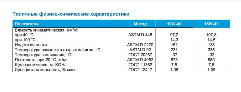

Описание: Полусинтетическое Gazpromneft Ecogas 10W-40 и минеральное Gazpromneft Ecogas 15W-40 моторные масла, производятся с использованием высококачественных базовых масел и сбалансированного, специально разработанного пакета присадок. Благодаря использованию улучшенных базовых масел и специального пакета присадок моторное масло обладает: отличной защитой от износа, сниженным расходом масла на угар и улучшенными антикоррозионными свойствами.
Спецификации: API SJ/CF
Техническая документация: ЛТИ_Gazpromneft_Ecogas_10W-40_15W-40_rus.pdf

в линейке газпромнефть ,  но пока не встреться оно  в магазинах и на заправках ... кстати  первоначальные характеристики у него неособо т о на высоте .... рекомендуеться  вроде как повыше температура вспышки и низкая зольность для двигателя работающем на газу.
При таком щелочном там зольность должна быть 0.8....
ну так вот ... заявленая зольность не маленькая . ну может у него еще имеються какие то специфические физико-химические свойства скрыты о которых мы пока незнаем .... и как спец.масло оно скорее всего будет недешевое по цене ....

А масло стало SL что открывает ему нишу для Вест и Грант с 1.6 мотором , прокомментируйте плиз - какое оно судя по техпаспорту и годятся ли в Ваз и на какой пробег
