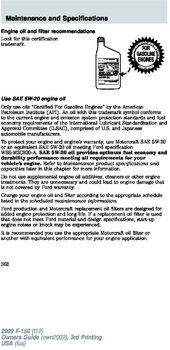

Мануал гласит 5W-20 с допуском Ford WSS-M2C930-A
Теперь самое интересное, масел с допуском Ford WSS-M2C930-A не так и много.
Например Pennzoil Ultra Platinum 5W-20, указано имеет Ford WSS-M2C930-A, соответствует Ford WSS-M2C945-A.
Заменяет ли его более широко распространенный допуск Ford WSS-M2C945-A сказать не могу.
Часто производители масел, даже американские указывают допуск Ford WSS-M2C945-A на маслах 5W-20 ILSAC GF-5.
Ford Expedition давно на рынке РФ (ранее продавался официально), что в них заливали? и что только в них не заливали ))
Думаю ближайший по вязкости и характеристикам допуск Ford WSS-M2C913-B,C,D

1 час назад, Pavel_NSK сказал:
Заменяет, это допуск более требовательный под более современные движки в том числе и маломощные экобусты с ремнем в масле.
13 часов назад, Alex7y сказал:
Какое масло лучше лить в такой конфигурации?
5w20 945А или 5w30 913D с не запредельной зольностью.
Если актуальны тюменские морозы можно 0w20 с допуском 947А или просто крепкую 0w20 без фордовского допуска (таёта, шелл, мобил, пензоил, амсоил и тп)
