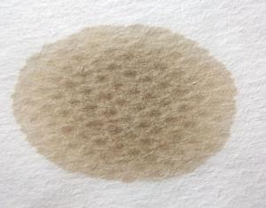

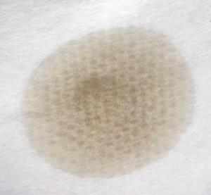

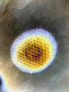

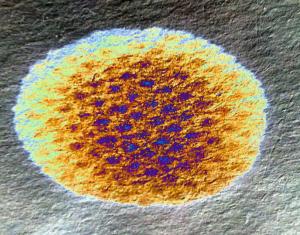

DBV Oil 0w-40 на VW Jetta mk6 1.6 CFNA
1) 0W-40 DBV - Full Synthetic - Motor Oil
2) Volkswagen Jetta mk6 1.6 CFNA
3) Пробег 27475 км
4) Пробег на масле на момент взятия пробы 542 км, трасса/город - 80%/20%, ср. скорость 38 км/ч
5) Сезон эксплуатации масла декабрь 2016 - по н.в.
6) 14 м/ч
7) Израсходованное топливо - около 55л. 100% Лукойл Евро 95
8) Проба взята с полностью прогретого двс после поездки по трассе 13 км, сушилась 30 часов в доме
9) Объём заливаемого масла 3,8 л.
Изменено пользователем Vasily
Слишком рано о чем то говорить)
Попробую капать каждые 500 км. Но раньше 7-8к не сливать.
3) Пробег 27995 км
4) Пробег на масле на момент взятия пробы 1062 км, трасса/город - 70%/30%, ср. скорость 36 км/ч
6) 30 м/ч
Топливо не правильно написал, не считал.
3) Пробег 29934 км
4) Пробег на масле на момент взятия пробы 2941 км, трасса/город - 50%/50%, ср. скорость 30 км/ч
6) 98 м/ч
7) Израсходованное топливо - . 100% Лукойл Евро 95
Было несколько ночных стояний на холостых и много морозных запусков.
3) Пробег  30920км
4) Пробег на масле на момент взятия пробы 3927 км, трасса/город - 60%/40%, ср. скорость 32 км/ч
6) 122 м/ч
8) Проба взята с полностью прогретого двс после поездки по трассе 70 км, сушилась 30 часов в доме
3) Пробег  32321км
4) Пробег на масле на момент взятия пробы 5328 км, трасса/город - 60%/40%, ср. скорость 34 км/ч
6) 157 м/ч
8) Проба взята с полностью прогретого двс после поездки по трассе 25 км, сушилась 30 часов в доме
Хотел ездить до 8к, видимо стоит слить пораньше.
3) Пробег  32321км 33380км
4) Пробег на масле на момент взятия пробы 6387 км, трасса/город - 60%/40%, ср. скорость 34 км/ч
6) 187 м/ч
8) Проба взята с полностью прогретого двс после поездки по трассе 15 км, сушилась 30 часов в доме

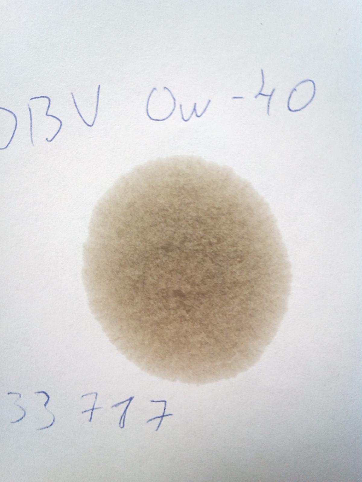

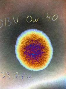

@Vasily, прекрасноая работа с капельными тестами, респект. Но ты бы параллельно с фильтровальной бумагой пользовался ещё и офисной А4. На мой взгляд на ней получаются более информативные пробы, когда масло ближе к концу подходит.
Спасибо. Хорошо, попробую на А4 капать. На фото синяя лента.
3) Пробег 33717rv
4) Пробег на масле на момент взятия пробы 6724 км, трасса/город - 60%/40%, ср. скорость 34 км/ч
6) 198 м/ч
8) Проба взята с полностью прогретого двс после поездки 25 км, сушилась 30 часов в доме
Ну вот, на бумагу А4 перешли. Осталось совсем немного. Купить б/у сканер за смешные деньги и отказаться уже от фотоаппарата.
Ну а масло уже менять пора.
Изменено пользователем igork
