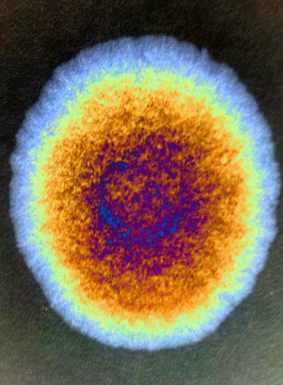

DBV Oil 0w-40 на VW Jetta mk6 1.6 CFNA
1) 0W-40 DBV - Full Synthetic - Motor Oil
2) Volkswagen Jetta mk6 1.6 CFNA
3) Пробег 27475 км
4) Пробег на масле на момент взятия пробы 542 км, трасса/город - 80%/20%, ср. скорость 38 км/ч
5) Сезон эксплуатации масла декабрь 2016 - по н.в.
6) 14 м/ч
7) Израсходованное топливо - около 55л. 100% Лукойл Евро 95
8) Проба взята с полностью прогретого двс после поездки по трассе 13 км, сушилась 30 часов в доме
9) Объём заливаемого масла 3,8 л.
Изменено пользователем Vasily
Совсем умерло масло! От ядра уже и следов не осталось даже...
До 8к доезжу все-равно. Иначе анализ не показателен совсем.

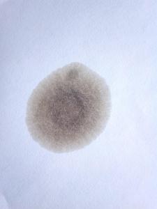

3) Пробег 34633км
4) Пробег на масле на момент взятия пробы 7640 км, трасса/город - 50%/50%, ср. скорость 33 км/ч
6) 232 м/ч
7) Израсходованное топливо - . 90% Лукойл Евро 95, 10% Лукойл Евро 92
8) Проба взята с полностью прогретого двс после поездки 26 км, сушилась 28 часов в доме
Капля грязная, конечно, но что странно - смотрится куда живее предыдущей...
Заправился 92 бензином или на предыдущей сфотографировалось не правильно.

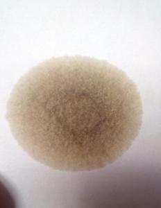

3) Пробег 34633км 35441
4) Пробег на масле на момент взятия пробы 8448 км, трасса/город - 60%/40%, ср. скорость 33 км/ч
6) 256 м/ч
7) Израсходованное топливо - . 85% Лукойл Евро 95, 15% Лукойл Евро 92
8) Проба взята с полностью прогретого двс после поездки 13 км, сушилась 20 часов в доме

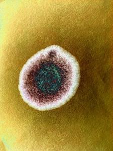

3) Пробег 35725
4) Пробег на масле на момент взятия пробы 8732 км, трасса/город - 60%/40%, ср. скорость 33 км/ч
6) 264 м/ч
7) Израсходованное топливо - . 80% Лукойл Евро 95, 20% Лукойл Евро 92
Могу ошибаться, но вроде можно еще поездить. Может еще 1000.
3) Пробег 36363
4) Пробег на масле на момент взятия пробы 9370 км, трасса/город - 70%/30%, ср. скорость 33 км/ч
6) 284 м/ч
8) Проба взята с полностью прогретого двс после поездки 25 км, сушилась 24 часf в доме
Масло слито и отправлено на анализ.
