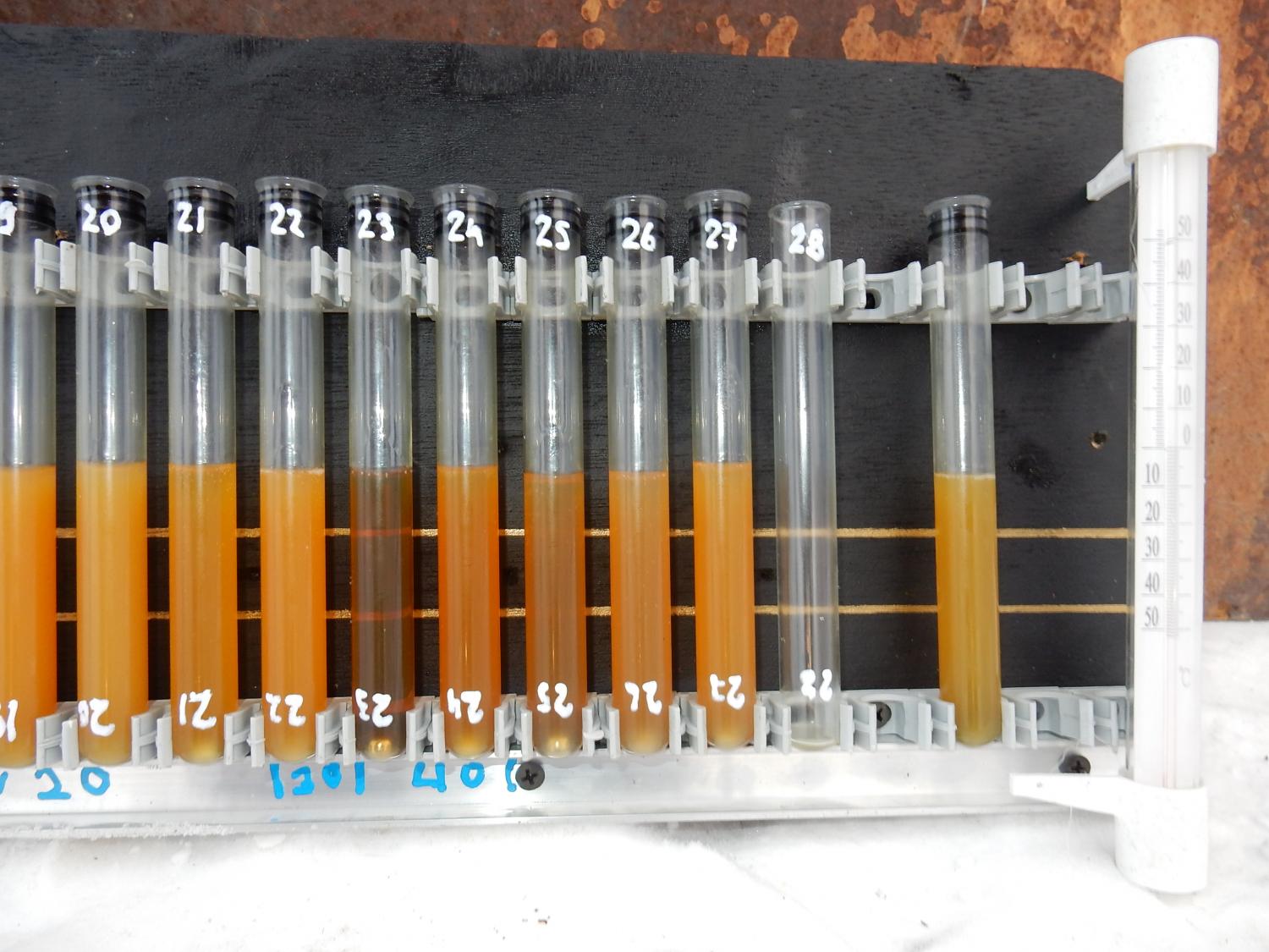

-47C Якутск Сравнение масел вязкостью 0W-** 2016г (Белковод)

Да . ZIC удивил, учитывая этот анализ http://www.oil-club.ru/forum/topic/22962-22962/
Неужели другое масло?
В этом анализе не было ни чего страшного, просто некоторым захотелось погнать волну на ЗИК, вот и все, а когда дело дошло до понятного всем реального замораживания, то ЗИК оказался вполне конкурентоспособным да же при -47С.

в этом тесте масла
3 место ZIC X7 FE 0W-20 API SN
4 место Petronas Syntium 0W-20
с завалом по CCS и тоже бегут.

Всё-таки странно. Большой разброс текучести у Энеоса. Здесь
даже 5W30 у Энеоса победила и была более текучей в -45 градусов. Может, паленка была 0W20?

В тесте под номер 27 идет Shell 0-40. И оно вполне течет при -47.
В паспорте написано что застывает при 42.
Как это может быть, можете пояснить?
