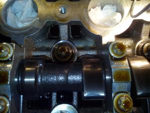

Снималась клапанная крышка для замера зазоров клапанов.
Вроде неплохо сохранился?
Ну и как,клапана на газу убежали?
Впускные все почти в пределах нормы, выпускные при норме 0,3мм были в разбросе 0,10-0,25мм.

Ну я по опелям просто знаю, что на этом движке на газу зазоры быстро убегают. Еще одна две регулировки и приехали)
Изменено пользователем ss-45
на газу не знаю конечно, а при использовании бензина на опелевском сервисе слышал, что на моторах данной серии они не рекомендуют вообще смотреть зазоры даже по рекомендации мануала на 150 тыс. - по статистике в 99,9% случаев там всё в норме и зазоры нужно будет регулировать разве что вместе с капиталкой тысяч в 250-300

при трассовом режиме быстрее намного уйдут зазоры
В моточасах в разы быстрее. Однако если посмотреть по километражу - то примерно одинаково. Одно дело по пробке пилить 100км за 5 часов, другое 100км за 1 час по трассе. Но износ двигателя будет примерно одинаковый.
А я наоборот заметил по анализам, что по трассе 100км за 1 час износа будет меньше, чем 100км по пробкам и много моточасов :)
Забыл дописать - износ клапанов, по трассе им стучать приходится больше...
