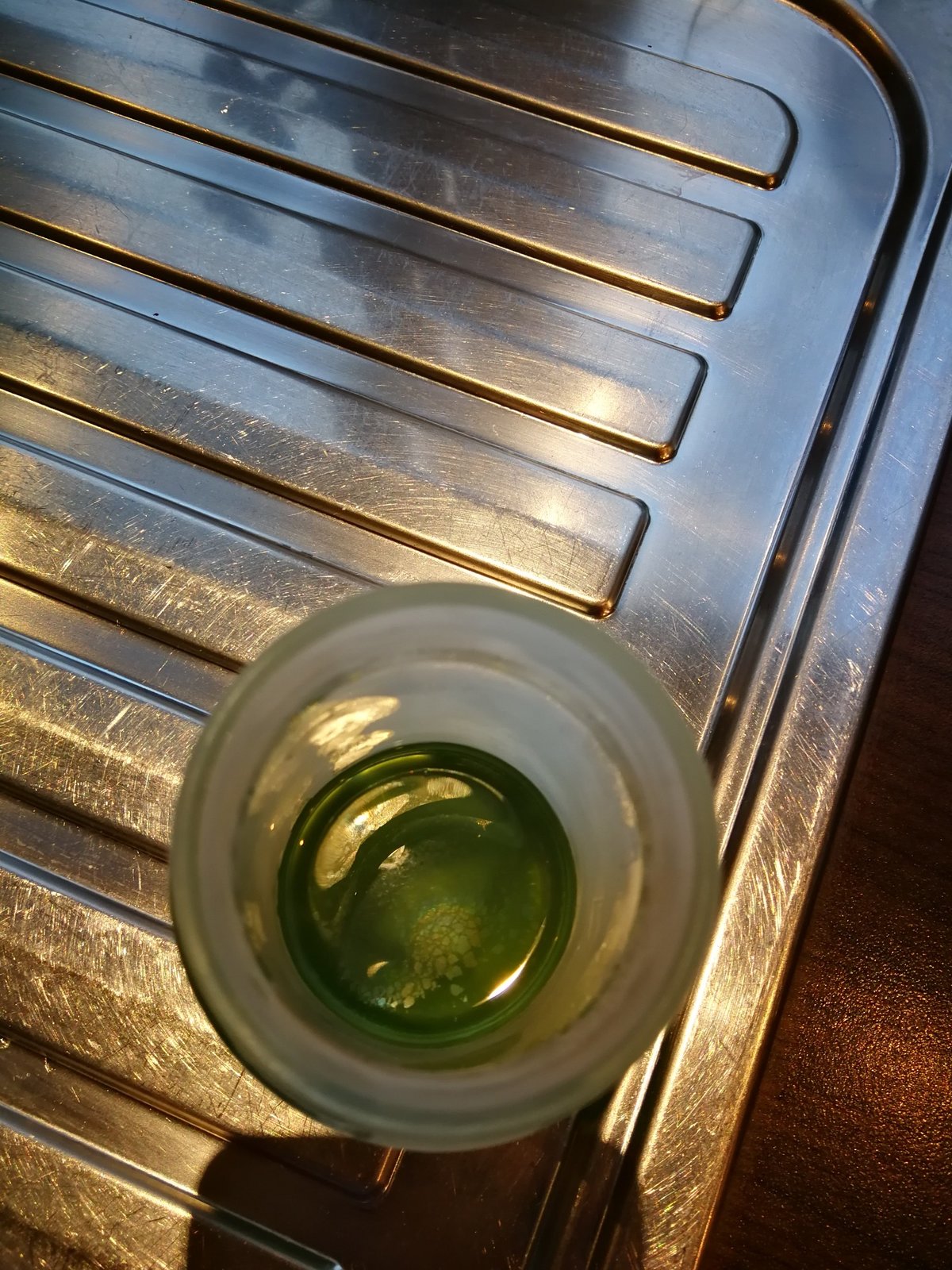

Поменял пару дней назад масло в автомате. Взял именно это масло ( ZF). Ну и заморозил чуть чуть... При -20° С очень прозрачно и жиденько.
