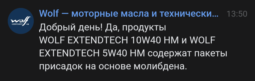

В линейке Вольфа Extendtech присутствует молибден.
Можно.

11.08.2022 в 19:23, mihail026 сказал:
Можно.
Радоваться жизни. Она прекрасна.
Пожалуйста.

Просто откуда информация про молибден?
22 часа назад, Hikita сказал:
Раньше где-то читал на импортном сайте, сейчас уж и не вспомню. А так из переписки с оффом и буквах HM на канистре можно принять эту инфу за чистую монету.
2 часа назад, mihail026 сказал:
HM, это не сокращение, типа очень много Мо, или по-ихнему "высокий" Мо?!:sarcastic:
/ну или для high-mileage масел, Мо в пакете, это "обязательная" на сегодняшний "необходимиость"?!

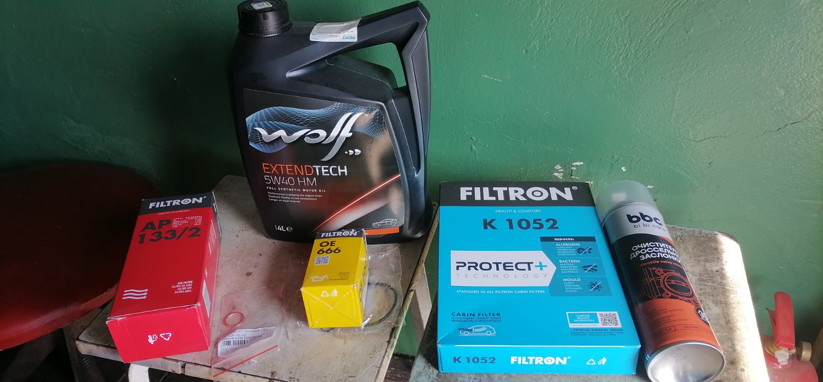

Вот прошёл ещё один год. И значит пора менять масло с фильтрами. Пробег за год 8-9тысяч, поэтому меня по годам. В этот раз масло не лукошко люкс синтетика, цена на него конь. В этот раз вольф синтетика. Ну а фильтра как всегда фильтрон. Думаю на глаз и не замечу разницы между этим и прошлым маслом. Лишь бы всё работало как должно работать, а синтетика для моей старушки по годам ( но молодой по пробегу =77 тысяч) поидее любая пойдёт с за женой на 8-9тысяч
