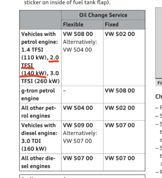

ауди а4  2016  2.0 бензин CVKB

Этот мотор заточен под допуск 508 с вязкостью 0w20. В мануале что пишут?

502 ,504, 508 . Там как то фиксированная замена масла и еще какая-то

Ну начать стоит с того, что Ваш мотор работает по циклу Миллера и даже при этом СЖ под 12 (точно не помню). Особое внимание обратите на качество топлива, ОЧМ должен быть не ниже 87. Мотор горячий, нагрузка на масло приличная. Скажу честно, я пока не имею достаточной статистики, чтобы объективно рассуждать о данном моторе, он относительно новый. Без проблем эксплуатируется как на маслах 504 5w30, так и на 508 0w20.
Бюгель Что и требовалось доказать:)
я всегда меняю масло 7-7,5 тыс.км. Поэтому ориентируюсь на 502 допуск. Я ошибался? Посмотрел в exist масла с 504 допуском- у многих(или у всех) также допуск С3. Получается мне и С3 можно лить?
и по таблице- я не понимаю как это Гибкий интервал замены масла
