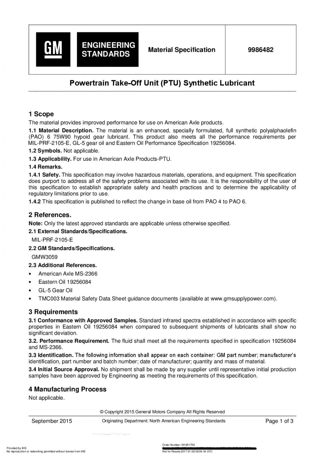

Могу чуть пояснить:
1. Первый документ GM 93165693 относится к маслу, который предписан в ваш а/м (упоминается в вашем первом сообщении), на базе PAO 4.
2. Второй документ GM 95599727 (в emex стартует с 9500 руб./л) относится к маслу, которое недавно пришло на замену GM 93165693, оно уже на базе PAO 6. Об этом можно прочитать здесь:
3. Третий документ GM 19256084 тоже упоминается в вашем первом сообщении - это самая первая спецификация данного масла от 2009 г., оно было сделано на базе минералки.
4. Четвертый документ - это последняя спецификация от разработчика данного масла - компании EASTERN OIL, возвещающая об изменении базового масла с PAO 4 на PAO 6 (в трехстраничном документе №9986482, который приведен чуть выше, как раз об этом говорится).
Обратите внимание, что несмотря на то, что база масла регулярно изменялась, но вязкость оставалась неизменной.
Viscosity at 40 °C - 85.75 cSt
Viscosity at 100 °C - 15.2 cSt
На сайте есть спецификация  RAVENOL Transfer Fluid TF-0870, вязкость данной жидкости ATFная и она близко не подходит
к Viscosity at 40 °C - 85.75 cSt, Viscosity at 100 °C - 15.2 cSt.

Из наиболее подходящих и доступных  остается RHP Racing High Performance Gear 75W-90 (в составе имеется модификатор, который в данном случае все-таки необходим). По известным причинам, производителя не называю и не назвал бы само масло, но цена оригинального Powertrain Take-Off Unit (PTU) Synthetic Lubricant / Transmission Oil Transfer Case / Getriebeöl Verteilergetriebe/ Huile d'engrenage différentiel:
ACDelco 10-4076
GM 19256084
GM 1942067
GM 93165693
GM 19351882
GM 95599727
превысила все разумные пределы.
Эта рекомендация актуальна для всех раздаток, сопряженных с АКПП GM 6T-серии всех модификаций, куда предписаны указанные выше партнамберы масел.
P.S. В настоящее время выпускаются только последние два номера оригинального масла (выделены жирным). Остальные распродаются в качестве остатков; при заказе снятых с производства оригинальных масел, учитывайте, что у них может быть слишком короткий остаточный гарантийный срок хранения.
