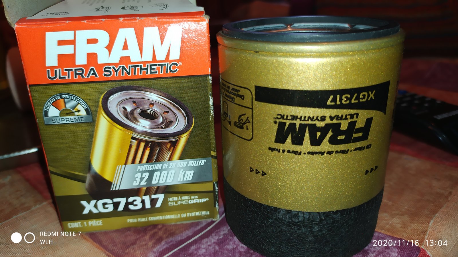

Более высокие были в гамме Amsoil, было аж 3 модели, но сняты с производства. Разве что у KN и Fram остался XG (FPS), а у AMSOIL, RP, M-1, AFE - сняты с производства.
