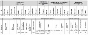

железа многовато. Фрилендер 2,2 дизель на масле 5-30 А5
Доктор, скажите, а это плохо?
И еще, что такое "тяжелый дизель" в апишном смысле? Мой то какой?
"Тяжелый" - значит грузовой,железа многовато - это плохо,значит идет износ "железосодержащих" деталей(распредвалов например,правда и пробег в анализе немаленький для такого масла 12 тыс по столице,если я правильно понял))Масло с фордовсим допуском и будет 5\30 - потому что именно эта вязкость берется как основная в А5\В5(913В может быть и А1 - допуск это допускает,а вот 913С уже не может) Собственные требования у PSA(пежо и ситроен) появились только в 2009 году когда ваш мотор уже вовсю эксплуатировался - а до этого лили кто во что горазд :rolleyes: Короткие интервалы замены и качественное топливо - залог долголетия,а марка масла - дело десятое :rolleyes:
А что это за хитрая таблица Менделеева. Я так понимаю, что это анализы масла после какого-то пробега. Но какого масла и какого пробега и в каком моторе?

Это не таблица а анализ масла 5\30 А5\В5 на дизельном двигателе ЛР Фрил 2.2 при пробеге 12 тыс.Марка не имеет значения - все масла,имеющие одинаковый допуск зачастую "сидят" на одной и той же рецептуре - т.е. практически идентичны по составу - так что масрку выбирайте какая больше нравится,или какая дешевле :rolleyes: Вот пример рецептур для 913С допуска - как видите немного :rolleyes: (может сейчас чуть больше)approved_formulations_for913-c-29-03-10.pdf Масла "на эстеровой основе" не годятся для повседневного использования - вот в спорте им равных нет,но там их меняют после каждого заезда :rolleyes: ведь кроме плюсов у них есть и минусы

там все написано, кроме марки масла. пробег 12 ткм на этом масле из общих 68 ткм. это фрилендер 2.2 л дизель. масло с официальным допуском 913с. хороший импортный бренд. ксенум, кстати, непонятно еще - одобрен фордом или нет.
