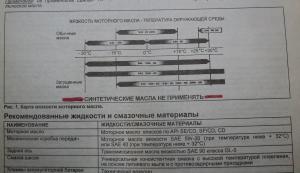

Почему в некоторых двигателях, по инструкции запрещено применение синтетического масла?
DO NOT USE SYNTHETIC OILS. - НЕ ИСПОЛЬЗУЙТЕ СИНТЕТИЧЕСКИЕ МАСЛА.

А можно скрин мануала чуть выше, где про класс качества рассказывается? Минералка первой группы + ПАО будет считаться полусинтетикой, а масло на третьей группе синтетикой. Поэтому пост ни о чем.
Можно и выше и ниже...
post-26664-0-93017200-1478663648_thumb.jpg post-26664-0-55905200-1478663678_thumb.jpg
Кому и не о чём, а кому и о чём. Конечно можно тупо выполнять инструкции и не о чём не думать.  А мне например интересно почему такая рекомендация. И не от того что я хочу туда залить синтетику, а просто понять почему такие условности.
Кстати на первом скрине есть опечатка, что бывает не редко, написано CF, а должно быть SF.

Уже давно несуществующие допуски лохматых годов. Вы уже нашли определение термина "синтетика", использующегося в мануале? Или предлагаете обсуждать сферическую синтетику в вакууме?
Например API говорит, что вообще такого слова не знает. Это маркетинговый, а не технический термин.
Если же просто порассуждать, то в те лохматые года, когда писался этот мануал, гидрокрекинговых масел третьей группы еще не существовало. Синтетикой в те времена были масла на ПАО. Исходя из этого можно предположить, что в двигатель не рекомендуется заливать масла, содержащие ПАО. Но спокойно можно заливать масла на третьей группе, которые сейчас называются "синтетика".

Вы тему всю прочитали? post-26664-0-90267100-1478684945.jpg Что компания имела ввиду, написав эту фразу? Или Вы полагаете что они не знают, какие масла чем являются?

Глок!!!  ;) когда писался тот мануал под " синтетикой" подразумевались масла на ПАО.. КОторые в силу новизны иине сбалансированности( эстерами или как щас AN) сушили Сальники и были агрессивны к РТИ.. Производитель автор перестраховывался не перестроив весь цикл производства на новые масла и так уберегался от рекламаций и судов
Не знаю даже что сказать, видимо Вы не всё читали. Если бы это было отмечено только про модельный ряд 86-93 г.. согласиться бы можно было. Но, это же написано и в мануалах 1999-2005 г. и 2005-2010 г. модельных рядов . За это время у них прошло три поколения двигателей, и четыре автомобилей, что тут говорить про какие то сальники...
Поймите главное. в инструкции эта запись сделана для простого водителя, механика, который не должен разбираться в технологии и способе изготовления масел. Ему его хоть через сито просеяли, главное чтобы соответствовало инструкции. А там написано черным по белому: "DO NOT USE SYNTHETIC OILS."

Короче, по данному мануалу модно использовать масла сделанные на 1,2,3 группах базовых масел.
